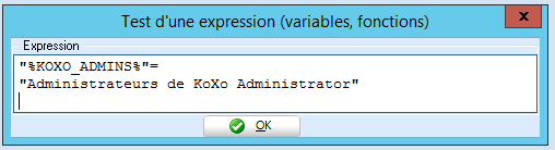

il y a 8 ans 6 mois - il y a 8 ans 6 mois #2433 par Didier DAMICO
Réponse de Didier DAMICO sur le sujet Koxo Administrator n'arrive pas à créer les partages
J'ai essayé le "Test d'une expression (Variables, Fonctions)"
J'ai donc tapé %KOXO_ADMINS% et le programme me retourne : Administrateurs de KoXo Administrator
Le groupe d'administration de KoXo.
Il semblerait que la variable KoXo retourne bien une valeur.

il y a 8 ans 6 mois #2434 par Admin KoXo
Réponse de Admin KoXo sur le sujet Koxo Administrator n'arrive pas à créer les partages
La variable est résolue mais pas son SID car le compte ne doit pas exister dans AD !
CN=Administrateurs de KoXo Administrator,CN=User,DC=.....,DC=....
Via la fiche de configuration / onglet "délégation" vous pouvez réparer ce compte.
