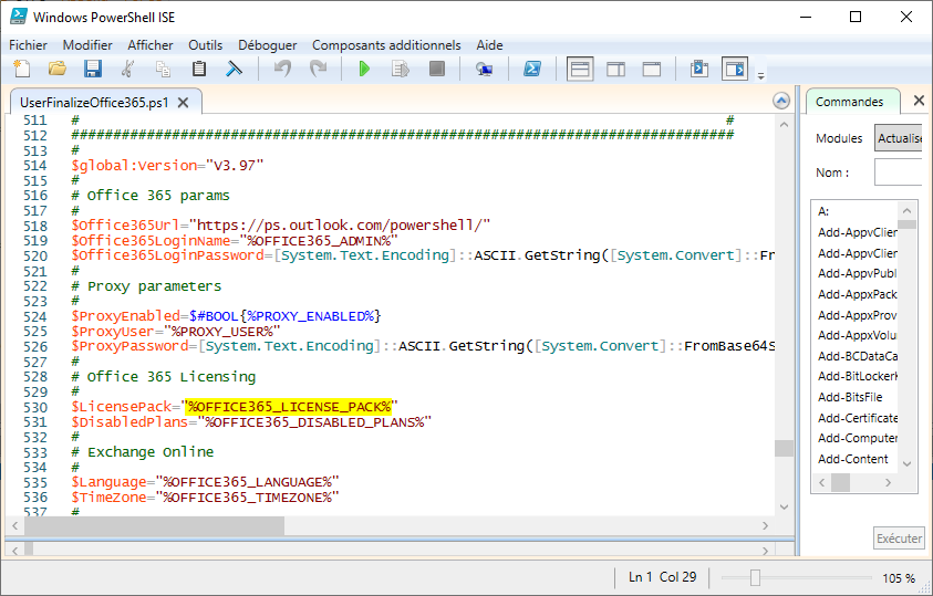

  • Les variables attendues dans certains scripts faisaient référence à %OFFICE365_LICENCE_PACK% au lieu de %OFFICE365_LICENSE_PACK%
  • Les règles de prise en compte des variables ne sont pas respectées dans lors de l'appel du script de finalisation : pour les groupes c'est la variable globale qui est utilisée
En contournement, je récupère le script interprété dans le dossier log office365 et je corrige les licences à ajouter et j'execute le script corrigé.

Dans les anciennes versions, il y a une erreur de traduction sur cette variable, dans le script le terme %OFFICE365_LICENCE_PACK%, il faut donc définir cette même variable au niveau du groupe primaire par exemple.
Le script fourni dans les anciennes versions utilise %OFFICE365_LICENCE_PACK% (à tort certes).
Depuis le début, le logiciel utilise bien %OFFICE365_LICENSE_PACK% par contre.
Il y a possibilité de corriger le script en modifiant le "C" en "S".
Les scripts actuels sont corrigés.

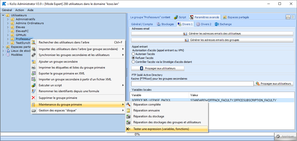

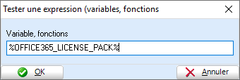

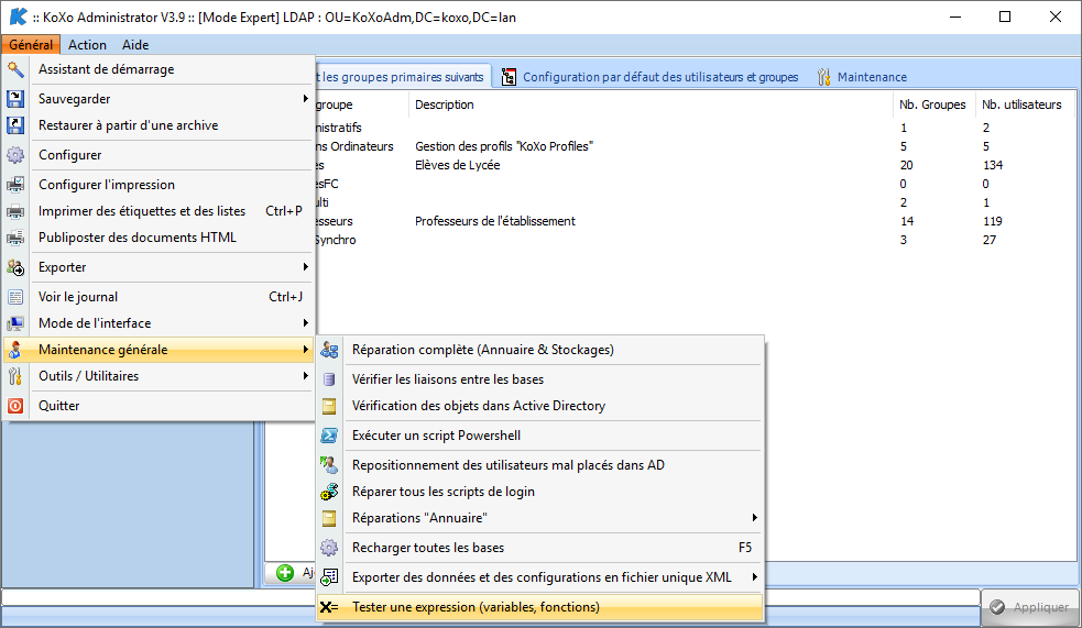

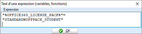

Avant de modifier quoique ce soir, on peut tester les variables :
Au niveau global :

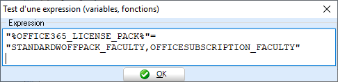

Au niveau d'un groupe primaire (par exemple) :

Quand je teste la variable %OFFICE365_LICENSE_PACK% au niveau des groupes primaires et secondaires, c'est ok. Cependant, quand je finalise tout un groupe secondaire élève, c'est la configuration globale (celle qui est définie dans les paramètres généraux) qui s'applique...
et quant je finalise un élève à la fois c'est bien la configuration Office 365 du groupe élèves qui s'applique...
