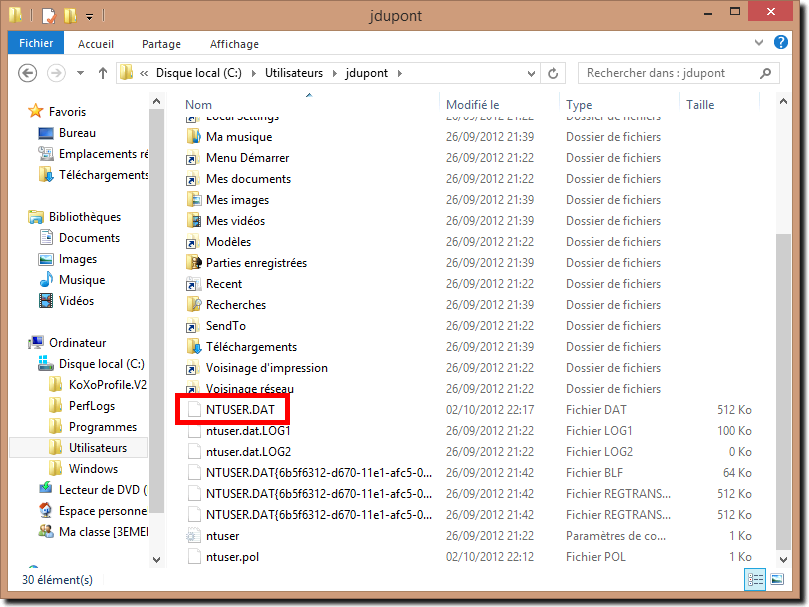

Vérifier dans que le fichier NTUSER.DAT (et non NTUSER.MAN comme prévu par KoXo Profiles) est présent dans "C:\Users\Mon_Utilisateur" ou "C:\Documents & Settings\Mon_Utilisateur", si c'est le cas il se peut qu'une GPO force le profil local :

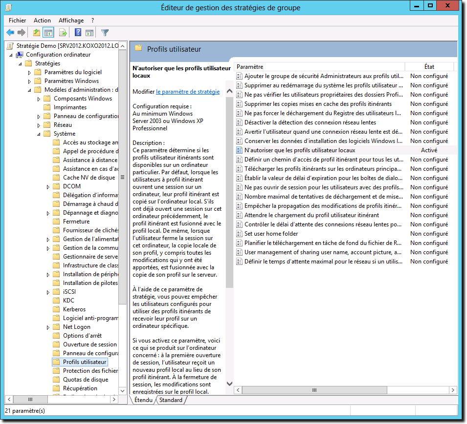

Au niveau du poste de travail :
Au niveau de la configuration de la GPO :

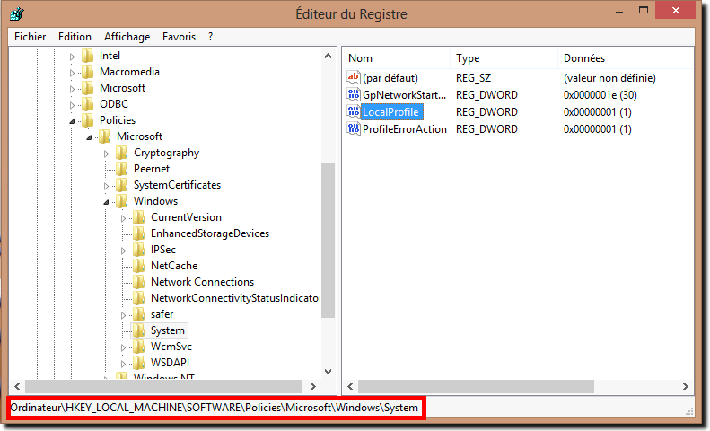

Au niveau du registre du poste de travail :
Il faut donc localiser la GPO en cause et désactiver ce paramètre pour avoir le fonctionnement attendu.
(Ne pas oublier de redémarrer le poste de travail pour forcer l'application de la GPO)
