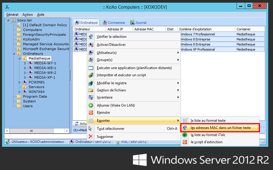

Pour allumer les PC à une heure voulue, le plus simple c'est d'exporter les adresses MAC dans un fichier via KoXo Computers :
Et de faire une tâche planifiée qui lance KoXoWOL avec comme paramètre "/file=mesadressesmac.txt", "mesadressesmac.txt" étant le fichier d'adresses MAC.

1- j'ai exporté les adresse mac des Pc via koxo computer et je l'ai appelé mac.txt
