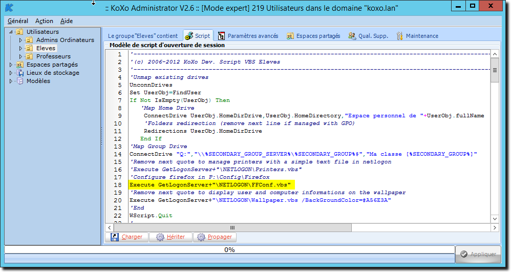

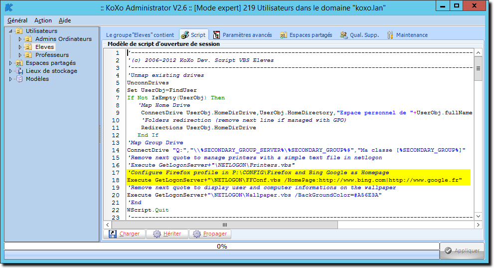

1 - Recopier le script "FFConf.vbs" dans le dossier NETLOGON
2 - Configurer les scripts de login de KoXo Administrator :

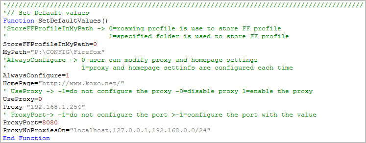

Afin d'éviter le passage de paramètres au script "FFConf.vbs", on peut préconfigurer ce script en modifiant la partie suivante :

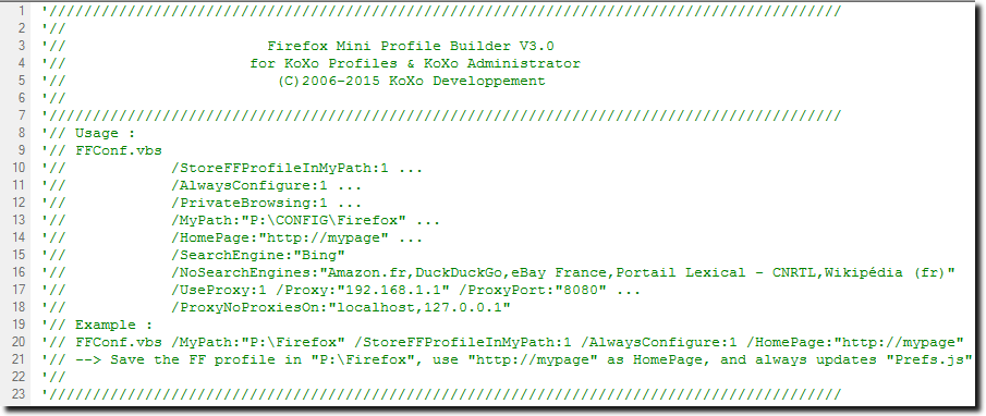

Voici une version qui gère correctement XP pour le dossier local "AppData".
ATTENTION : La version 2.1 a été retirée du téléchargement car Firefox a modifié la gestion du moteur de recherche proposé pour imposer Google par défaut, la version 3 corrige cela afin de mieux respecter la vie privée.

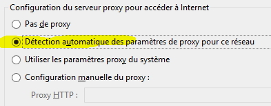

j'utilise le script FFConfV3. vbs pour paramétrer le proxy en mode "manuel". Et il est très bien fait ;-)
Est-il possible de modifier le script pour que firefox soit configuré en "Détection auto" ?
En effet, IE et chrome (pour ne citer que ceux-là) sont, par défaut avec ce mode de fonctionnement et il est plus simple de paramétrer les navigateurs par un serveur wpad externe (donc, détection auto) plutôt que par script.
Merci d'avance pour votre réponse.
