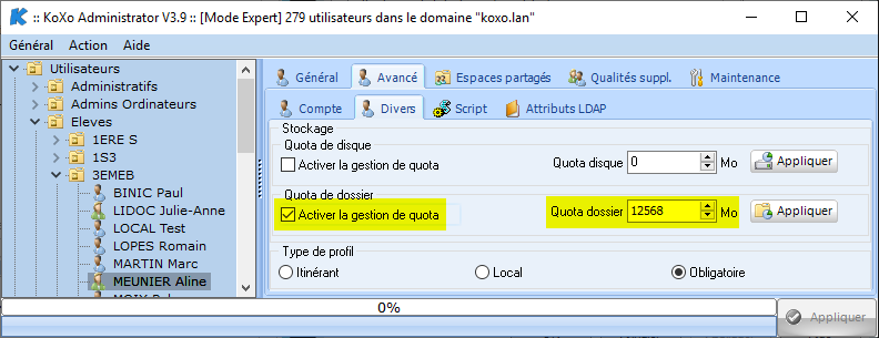

C'est tout à fait normal car les variables %USER_FOLDER_QUOTA% et %USER_FOLDER_QUOTA_ENABLED% ne sont pas des variables d'environnement.
Si vous faites un script exécuté par un utilisateur (via click droit sur un utilisateur + script d'administration) :
Wscript.Echo %USER_FOLDER_QUOTA%
Vous verrez alors le quota de l'utilisateur en question.

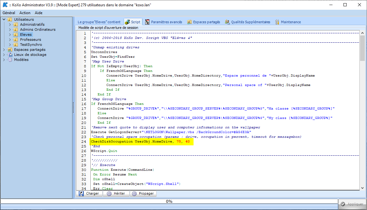

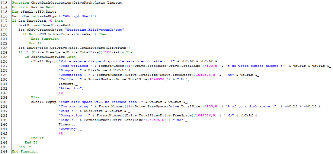

Si vous voulez avertir l'utilisateur qu'il va atteindre son quota, c'est déjà prévu dans le script fourni par défaut.
Avec :
75 étant le taux d'occupation pour avertir
40 étant le temps de la boite de message.

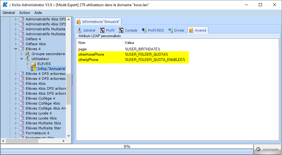

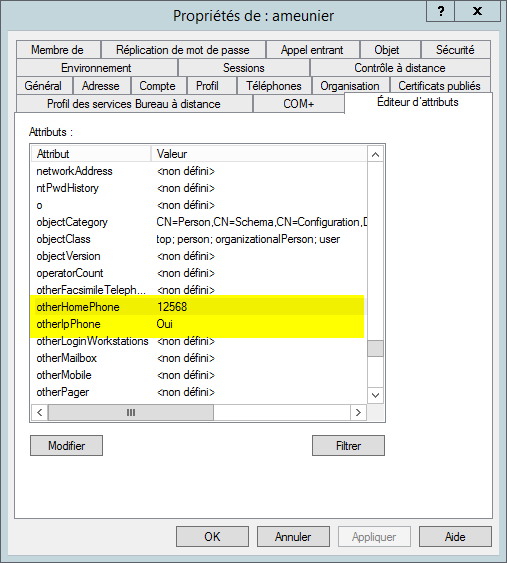

On peut tout de même exploiter des variables en les inscrivant dans un attribut AD inutilisé.
Il suffit de modifier le modèle utilisé de dire de placer le contenu des variables dans ces attributs.
Dans notre exemple, on considère que les attributs inutilisés sont : "otherHomePhone" et "otherIpphone", le modèle est alors modifié de la façon suivante :
Il faut alors réparer les utilisateurs au niveau Active Directory (à noter qu'à chaque fois que l'on modifie une information de quota il faudra aussi effectuer la réparation AD de l'utilisateur ou des atrtibuts personnalisés de celui-ci) :

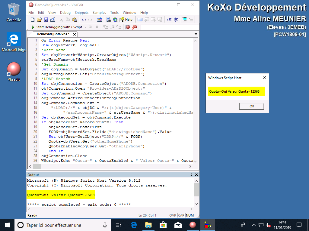

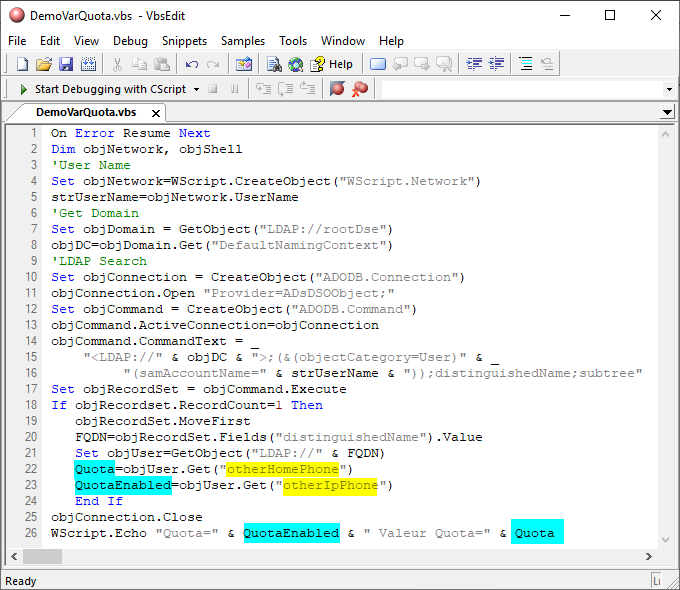

On peut alors exploiter ces valeurs dans un script lancé par l'utilisateur :
Fichier attaché :
Nom du fichier : DemoVarQuota.zip
Taille du ficher :645 o
Ce qui donne :
Attention : il y a un bug sur la version actuelle (et quelques précédentes) sur la résolution de %USER_FOLDER_QUOTA_ENABLED%. Ce problème est corrigé pour la version à venir (3.9.7.3).
