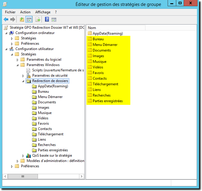

La redirection des dossiers traditionnels est faite par un GPO livrée avec KoXo Administrator :

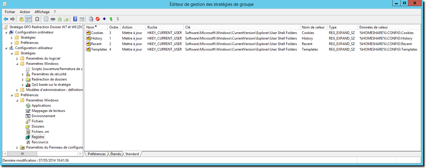

Si on veut rediriger d'autres dossiers spéciaux, comme les modèles, les cookies IE, les favoris IE, les fichiers récents, il faut passer par des paramètres de registre dans la GPO :

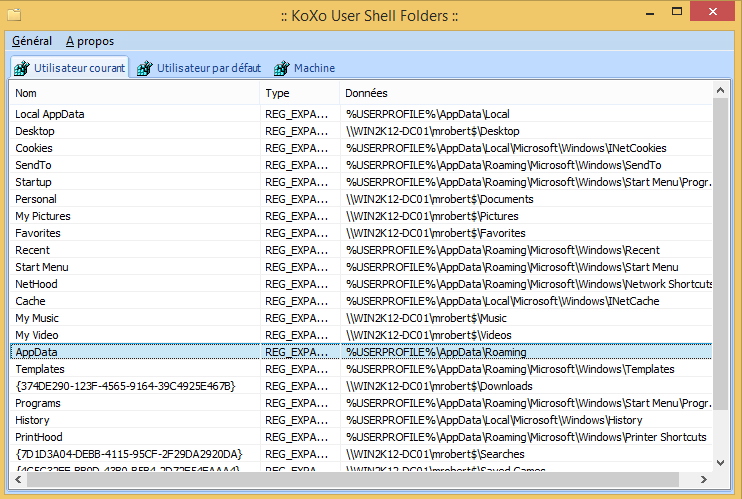

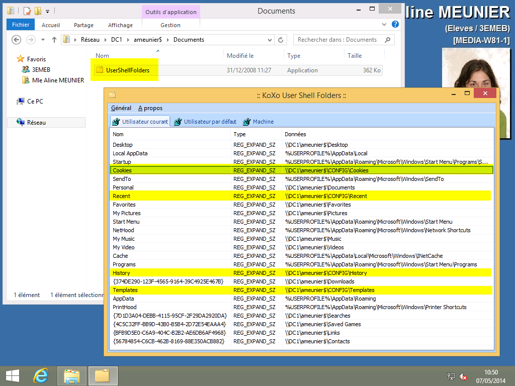

Puis vérifier le fonctionnement à l'aide de l'outil "KoXo User Shell Folders" que l'on lance d'un compte utilisateur :

La GPO complète :

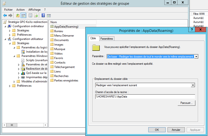

Les utilisateurs de mon reseau souhaitent voir leurs préférences word et autres conservées.
J'ai cru comprendre que c'était dans le dossier AppData/Roaming.
Est ce que vous voyez une contre indication à rediriger ce dossier dans le P:\ de l'utilisateur ?
J'ai essayé de complèter la GPO
Mais en tant qu'utilisateur sur la station visiblement elle ne s'applique pas ...
Est ce que j'ai loupé quelquechose ?
Merci de votre aide

Si on utilise un profil OBLIGATOIRE, c'est à dire un registre optimisé et figé l'utilisateur ne peut donc pas y sauver de préférences de registre pour les retrouver après.
Rediriger entièrement le dossier roaming n'est pas une bonne idée, certains logiciels comme java, adobe, etc y stocke des mégas et des dizaines de mégas !
Par contre on peut rediriger les modèles, l'historique.... mais il faut passer par les paramètres de registre des GPO.

Et puis "P:\AppData" n'existe pas dans le home de l'utilisateur ...
Il fallait mettre par exemple : "%HOMESHARE%\Config\AppData" qui a été prévu pour ça.
De la même manière un dossier est aussi pour les historiques et cookies de IE.
