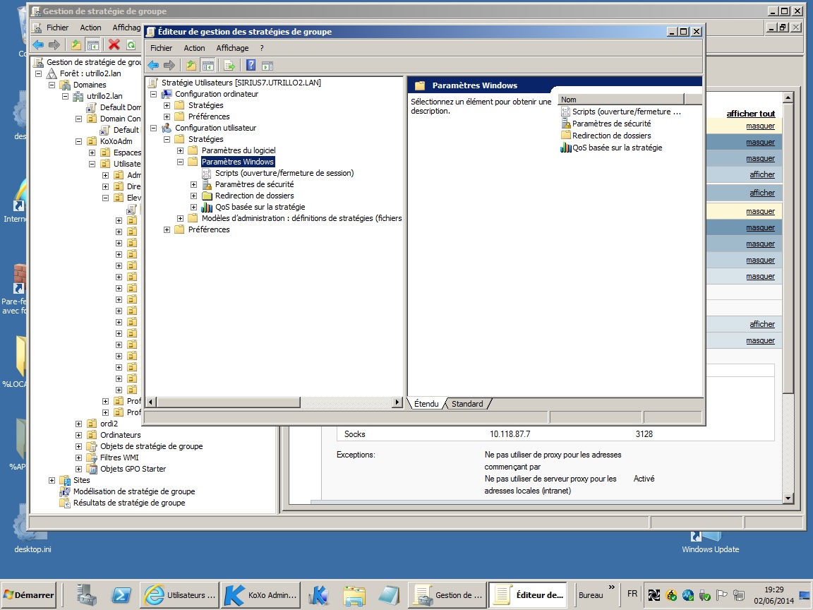

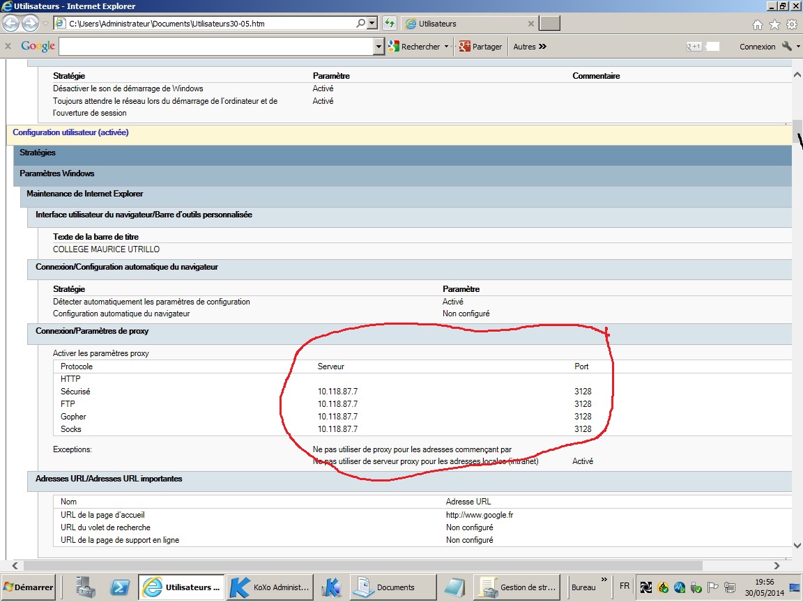

J'ai enfin trouvé les raisons des disfonctionnements des connexions des navigateurs (voir image jointe) Mais impossible de trouver la ligne dans ma GPO. Peux on la modifier en éditant un fichier, si oui lequel? Ou bien, où se trouve ce paramétrage, que j'ai changé un jour !!! C'est urgent, comme toujours évidement . Merci

Il suffit de suivre l'arborescence du fichier html sur la GPO concernée.
A noter que sur 2012, la maintenance IE n'existe plus.

Merci, et je me doutais de cette réponse :woohoo: . Pas voulu encombrer le forum. Sauf que l'arborescence n'existe pas, voir plus!! depuis les mises à jour (voir l'image)
"Maintenance de Internet explorer" a disparu !! Mais pas le paramétrage qui me met la bazar. Donc il faut que je le fasse a la main, mais où?? :silly:

Effectivement, le terme ambigu "maintenance de ..." a disparu sur w2008.
Il faut donc :
1 - Soit, refaire sa GPO complètement, et tout ressaisir par rapport au bilan HTML. (conseillé)
2 - Soit, essayer de voir si ces paramètres obsolètes n'auraient pas été reconvertis en paramètres de registres ou autres....
