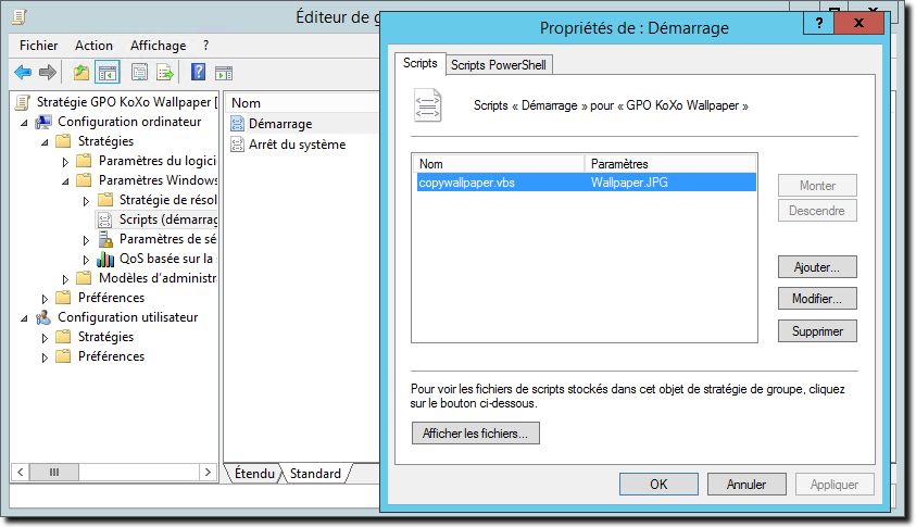

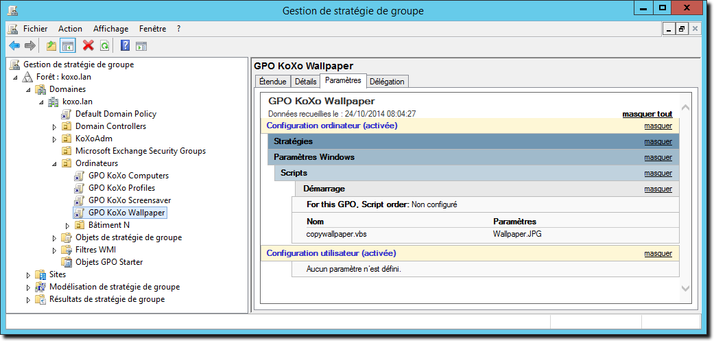

1 : Installation de la GPO
Il suffit d'importer GPO fournie et de la lier à l'OU racine des ordinateurs :
Et éventuellement de la modifier pour y placer son fond personnalisé :

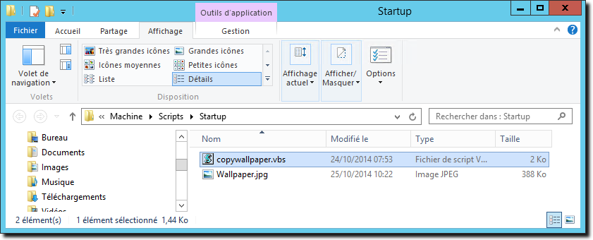

Le script fourni permet de copier l'image que si ca date a changé. Le trafic réseau est donc minime.

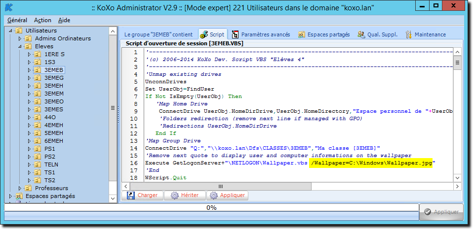

2 : Modification du script de login :
Le script de login indique d'utiliser l'image présente (C:\Windows\Wallpaper.JPG).

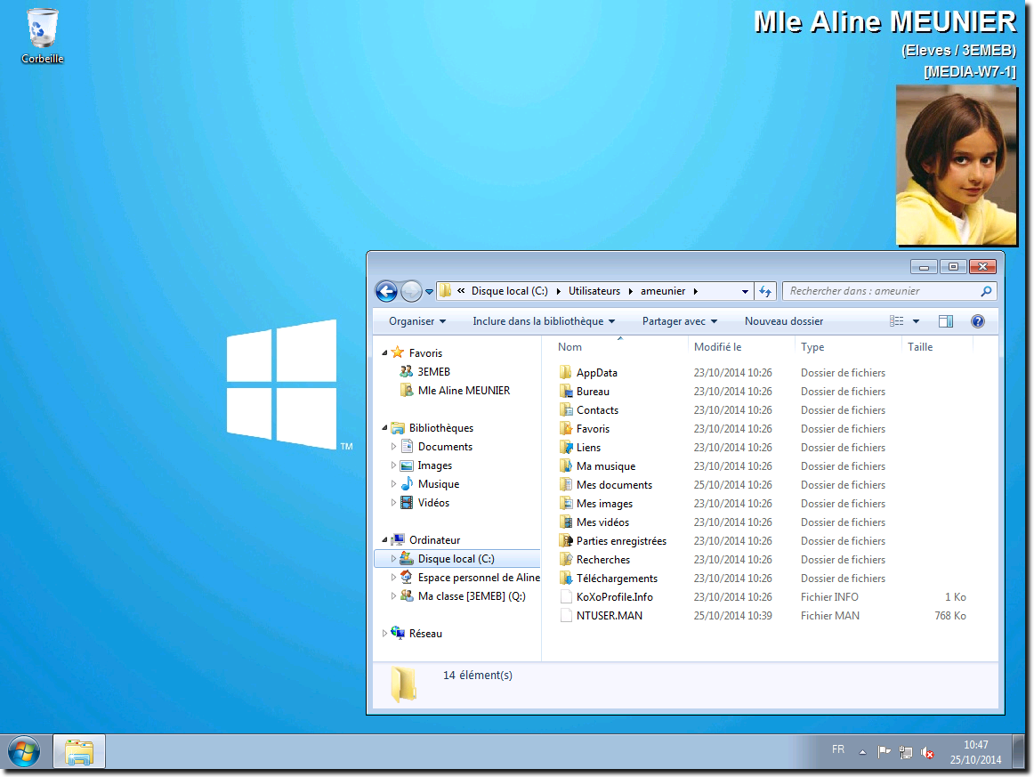

3 : Résultat :
On remarque que le système "KoXo Profiles" est ici en place et que l'utilisateur utilise un profil obligatoire sur mesure.
On remarque que la redirection de dossiers est aussi en place.
L'utilisateur retrouve un environnement simple similaire à celui qu'il a chez lui.
