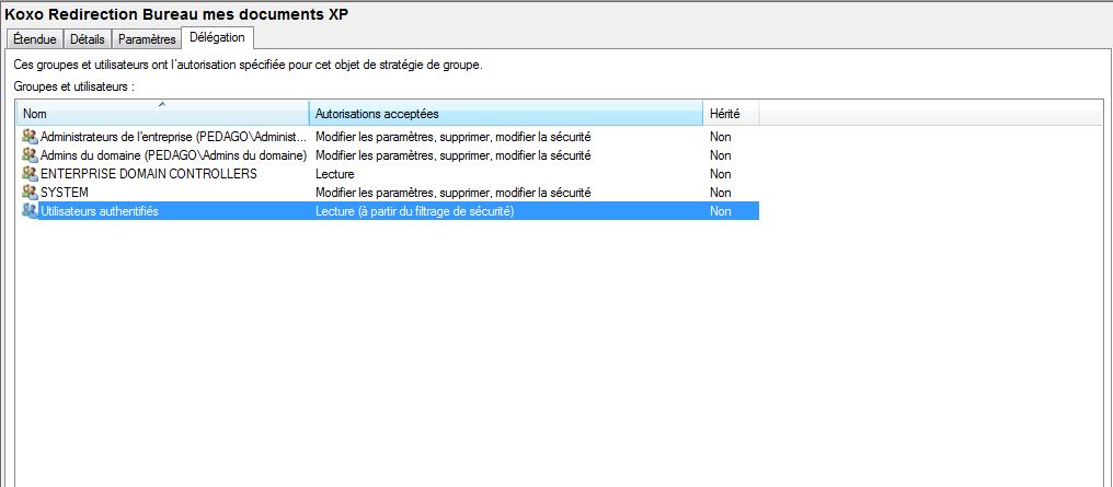

Dans mon établissement nous rencontrons des problèmes concernant l’application d’une GPO permettant de rediriger les dossiers dans un environnement Windows XP. (Nous n’utilisons pas Koxo Profiles)
Nos serveurs sont en Windows server 2003, et Koxo adm est installé sur le contrôleur de domaine nommé AD1
Pour Windows 7 nous avons appliqué la GPO nommé GPORedirectiondossiersWindows7avecbureau »…qui fonctionne bien, cependant pour Windows XP nous avons appliqué la GPO « GPORedirectiondossiersWindowsXPavecbureau » qui ne fonctionne pas.
Les partages sont déclarés dans Koxo et apparaissent bien avec un compte utilisateur dans l’explorateur.
Cependant le dossier (Mes documents…) apparait en local et ne pointe pas vers le profil de l’utilisateur qui se trouve sur NAS1 (serveur 2003 pour les différents stockages).

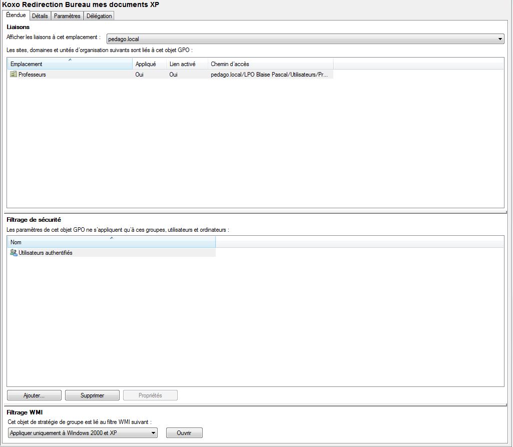

Nous avons essayé également en appliquant les filtres WMI correspondant à l’OS utilisé, sans résultat.
Sur le poste client en XP, nous voyons que la GPO est bien appliquée par Gpresult.

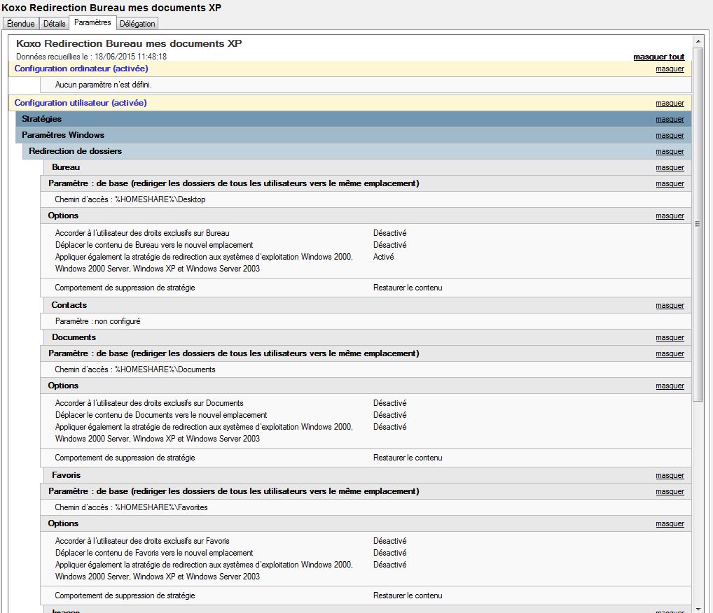

Pour exemple la redirection du Bureau, la GPO en place indique bien le chemin d’accès : %HOMESHARE%\Destktop est paramétrée.
Avez-vous des solutions à m'apporter pour rediriger les dossiers ?

il y a 11 ans 4 mois #1225 par Admin KoXo
Réponse de Admin KoXo sur le sujet Redirection dossiers pour XP
Ce script sous entend que la redirection est faite par GPO et non par le script.
Il vaut mieux rediriger par GPO car c'est la bonne manière de faire, des tests sont effectuer avant d'appliquer la redirection, c'est mieux que d'écrire brutalement dans le registre.
C'est donc la GPO qu'il faut regarder.
