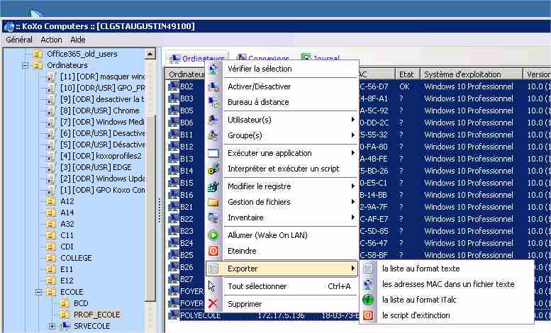

bonjour, j'utilise depuis de nombreuses années KOXO , j'utilise la version 3.9.8.6 an 32 bits pour koxo administrator,  version 3.9.8.2  32 bits pour koxo computers. J'ai constaté hier que le script d'extinction ne fonctionne plus, cela génère un fichier batch vide merci de votre réponse cdt

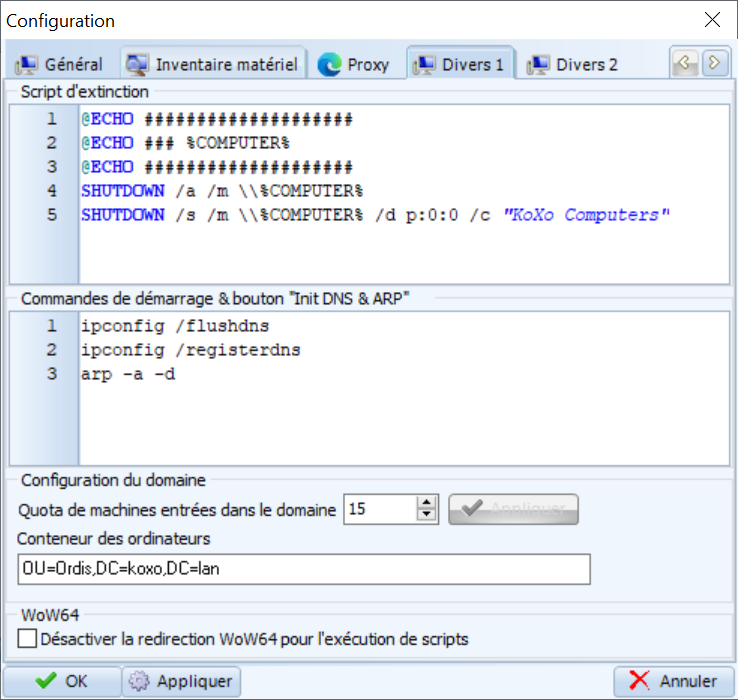

Pour générer le script d'extinction, l'application utilise un modèle de script qui est visible dans la fiche de configuration :
Si ce script est vide, il n'y a rien de généré.
