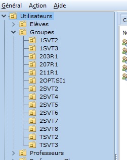

Non, il n'y a pas besoin de réimporter les élèves dans le groupe primaire des classes à options.
Les synchronisations se font toujours au niveau du groupe primaire "Eleves" qui contient les groupes secondaires des "vrais classes", qui elles-mêmes contiennent les utilisateurs élèves (enfin si cela n'a pas été modifié dans votre config).
Les utilisateurs membres des "vrais classes" peuvent faire partie d'autres groupes en plus de leur classe principale, et sous koxo cela se gère grâce aux fonctionnalités des qualités supplémentaires. Pour un utilisateur il suffit d'ajouter un groupe ActiveDirectory dans l'onglet "qualités supplémentaires" pour que l'utilisateur y soit rajouté.
Le groupes primaire dédié aux classes à options ne contient que les dossiers partagés et les groupes AD associés à ces classes à options.
C'est simplement grâce à l'importation en masse des qualités supplémentaire que les élèves et professeurs sont ajoutés dans les groupes AD correspondant à des classes à options, ce qui leur donne les accès adequat.

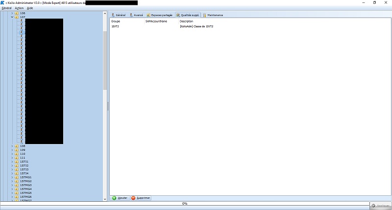

Voilà ce qu'on obtient :
Ici qualité supplémentaire ajoutée lors de l'importation en masse , pour un utilisateur de la classe 107 qui a choisi l'option SVT donc fait également partie de la classe à options 1SVT2
Il faudra par contre, après chaque nouvelle synchronisation des "classes principales", refaire également une importation en masse des qualités supplémentaires des nouveaux élèves.
