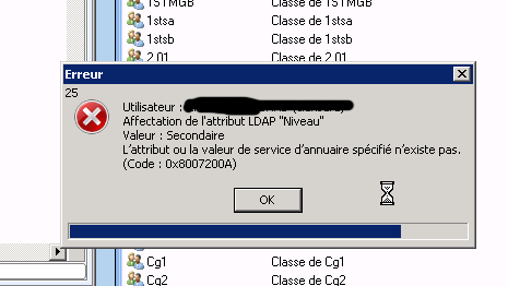

Lors de la création d'un groupe secondaire le message d'erreur suivant apparait: "l'attribut ou la valeur de service d'annuaire spécifié n'existe pas"
mais apparaissent sous l'arborescence des utilisateurs et ordinateurs active directory.
mais impossible de les manipuler avec Koxo

il y a 12 ans 11 mois #395 par Olivier HUMBERT
Réponse de Olivier HUMBERT sur le sujet erreur lors création groupe secondaire
Je relance le sujet car j'ai le même message
en fait j'ai essayer de crée un attribut personnalise Niveau mais apparemment koxo ne l'as pas crée et donc ne peux pas affecter la valeur
je suis sous windows server 23008 R2
voici une copie du message...

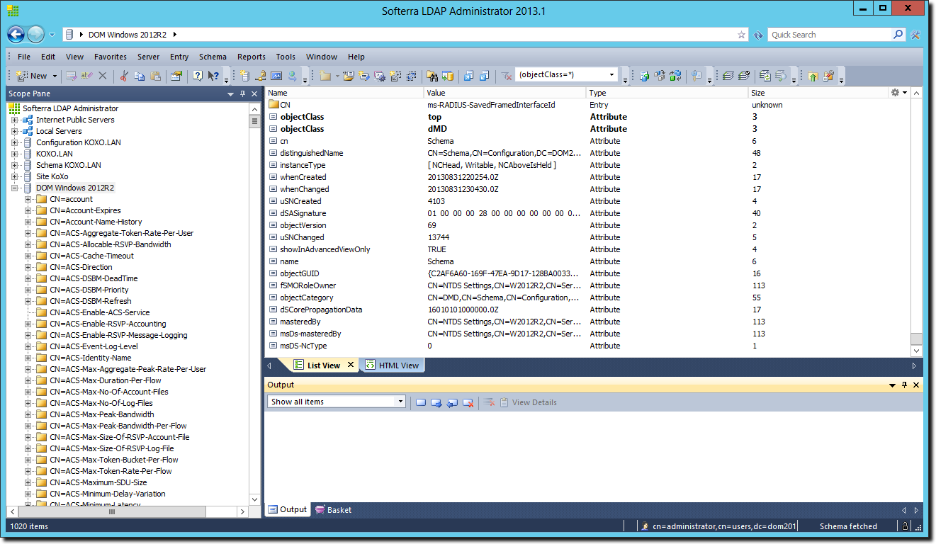

Vous ne pouvez pas créer un attribut en simplement le déclarant dans KoXo Administrator (cf "Niveau"), il faut que le schéma de votre annuaire connaisse cet attribut.
Vous pouvez bien sûr étendre le schéma de votre annuaire, mais ca demande une bonne connaissance de LDAP, des fichiers LDIF et outils associés pour l'extension du schéma.
A titre d'exemple, voici l'allure de la partition de schéma d'un serveur 2012R2 :
