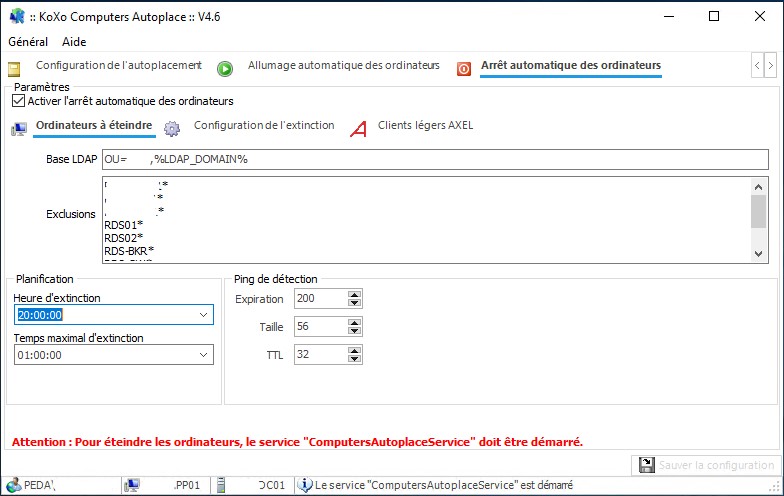

Je rencontre des difficultés à faire fonctionner l'arrêt automatique des ordinateurs via KoXo Computers Autoplace.
Le service est bien démarré et le chemin LDAP est correct. D'ailleurs si je lance manuellement une extinction des postes (ou une simulation) aucun problème.

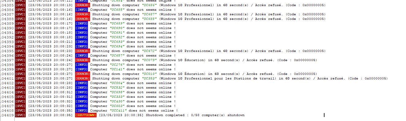

Par contre l'automatisme ne fonctionne pas. Dans le journal je vois des erreurs "Accès refusé".
De quelle façon faut-il procéder pour que cela fonctionne ?

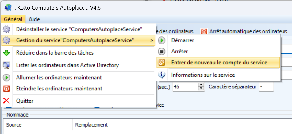

Cela signifie que le service n'a pas le droit de réaliser l'extinction, le compte qui le lance n'a donc pas le droit.
Il faut reparamétrer ce compte dans la console ou directement dans la console des services.
