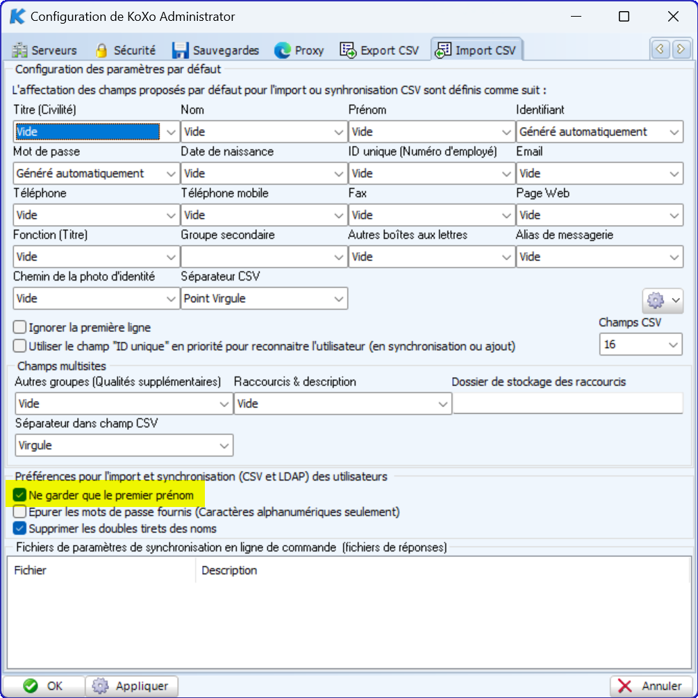

Quand on importe les prénoms, il est possible de n'importer que le premier prénom (fiche de configuration) :
Un prénom du genre "Jean Paul" est considéré comme deux prénoms. Dans de nombreuses applications c'est d'ailleurs la règle.
Nous allons probablement modifier le fonctionnement de la variable %FIRST_NAME% pour qu'elle ne renvoi que le premier prénom et ajouter une autre variable %FIRST_NAMES% qui renverra tous les prénoms.
