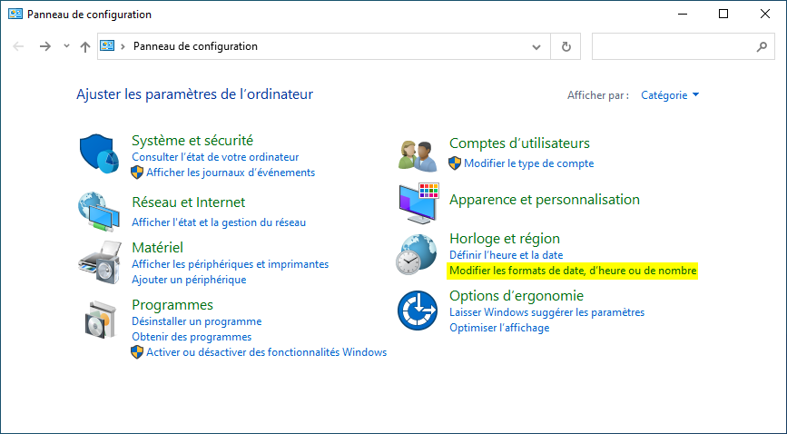

Pour supprimer ce problème, il faut se rendre dans le panneau de configuration (Modifier les formats de date...) :

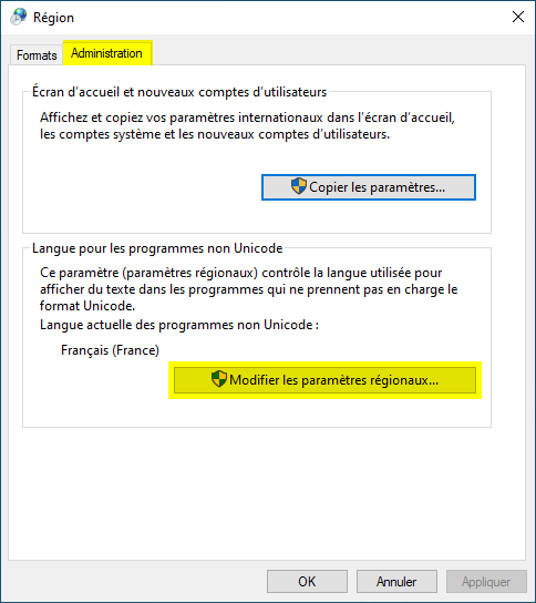

Puis dans l'onglet "Administration" :
Modifier les paramètres régionaux :

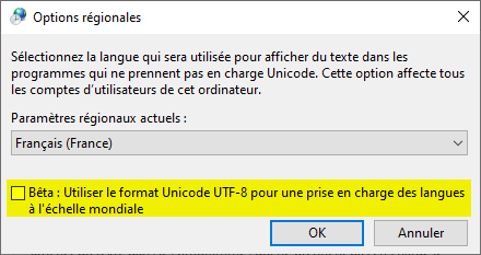

Indiquer de NE PAS utiliser le format UTF-8 pour une prise en charge des langues à l'échelle mondiale.
Un re démarrage du serveur sera alors nécessaire.

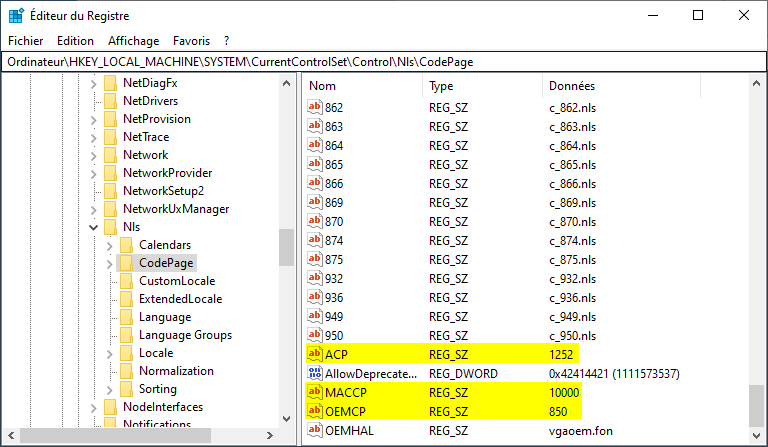

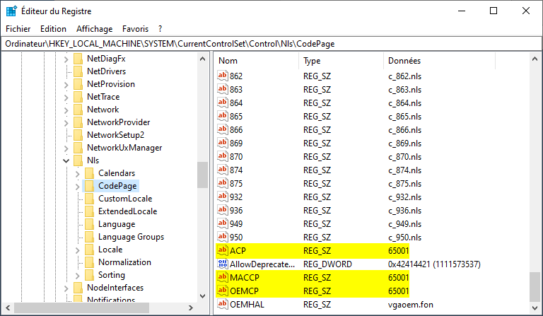

Au niveau du registre :
UTF-8 Non activé (défaut)
UTF-8 Activé
