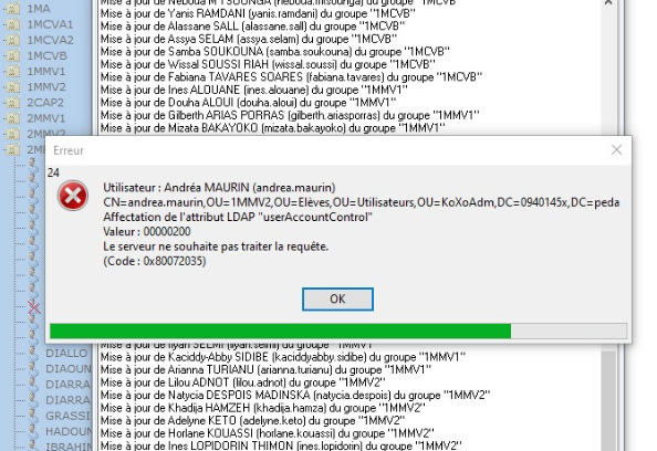

il y a 3 ans 1 semaine #4186 par Adrien Mo
a la création de comptes en synchronisant mon fichier .csv une erreur s'affiche
Le serveur ne souhaite pas traiter la requête code 80072035
j'ai vu un post qui traite du sujet mais je n'ai pas compris sa résolution

Réponse de Florian PAQUET sur le sujet Erreur le serveur ne souhaite pas traiter la requête
Nous avons rencontré le même souci suite à la récente mise à jour lors de la synchronisation CSV.
Dans notre cas, il s'avère que tous les champs vides ou générés automatiquement ont été redéfinis en "Champ 16", qui s'avère non existant et donc vide. KoXo essayait donc de créer un utilisateur avec un mot de passe vide, d'où l'erreur.
En espérant que ce ne soit que cela pour vous aussi !
