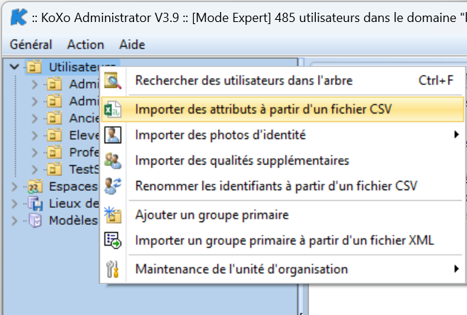

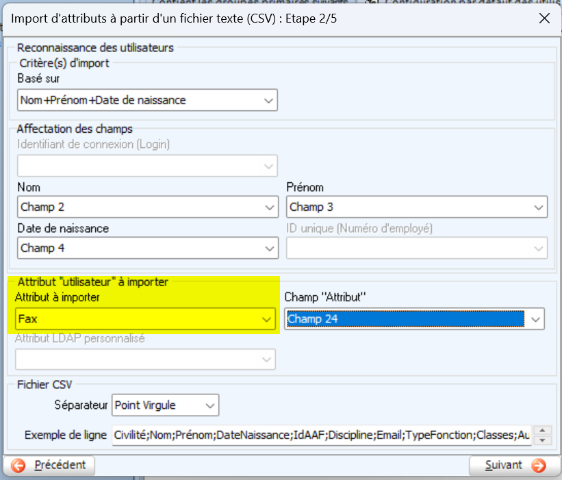

il y a 2 ans 10 mois #4234 par Admin KoXo
Vous devez importer ce code via l'import d'attributs.
