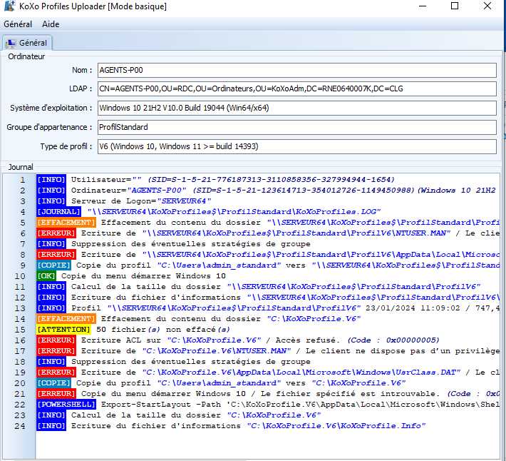

Une fois connecté avec un compte admin d'un profilgroupe, nous avons ce message d'erreur lors de l'upload du profil depuis le lecteur P:
Nous avons été vérifier les droits et partage, tout semble ok.

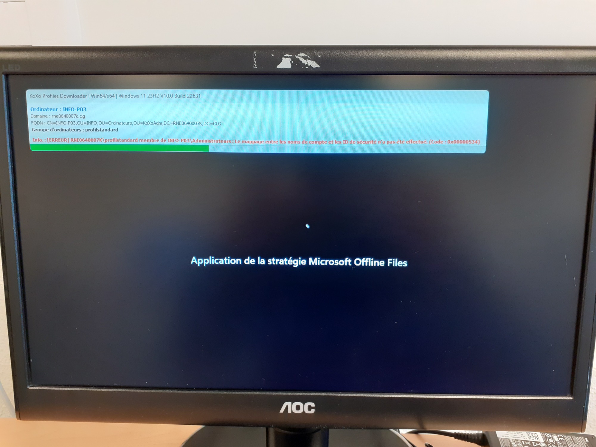

Nous avons donc uploadé un profil depuis un compte admin_local en attendant de trouver une solution, mais au démarrage des postes lors du chargement de la gpo koxo profile, une erreur apparait indiquant "le mappage entre les noms de compte et les ID de sécurité n'a pas été effectué. (code : 0x00000534).

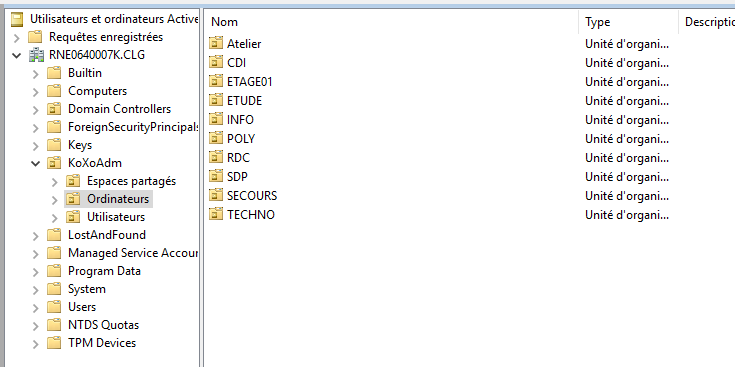

J'ai été dans l'AD windows si les ordinateurs étaient bien reconnus dans l'OU ordinateurs, c'est bel et bien le cas.

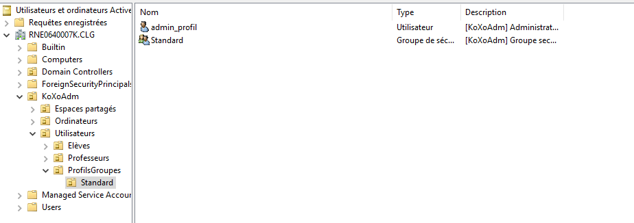

Est ce que le groupe de sécurité "RNE0640007K\standard" existe bien dans AD ? (syntaxe exacte)
Une fois la GPO exécutée, ce groupe doit être membre des administrateurs locaux du poste.
Sinon il ne pourra pas effectuer les actions nécessaires.

il y a 2 ans 8 mois #4250 par Mickaël DARANCETTE
Oui, le groupe apparaît bien dans l'AD Windows

Votre message d'erreur (image) indique "RNE0640007K\profilstandard" et non "RNE0640007K\standard".
Avez vous le journal KoXo Profiles présent su la machine concernée ?
Il faut activer le journal de debug au niveau de la console.
Quel est le numéro de l'étape ou se produit l'erreur ?

il y a 2 ans 8 mois #4253 par Vincent rannou
Vérifier que le groupe ou l'OU "profiltandard" qui est indiqué dans le message d'erreur au démarrage est bien présent dans votre AD et bien orthographié.
L'erreur "le mappage entre les comptes et ID de sécurité n'a pas été effectué" indique qu'un groupe, OU, ordinateur ou utilisateur n'existe pas.
