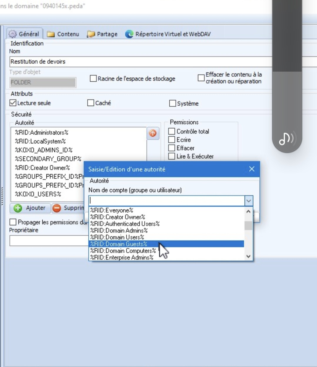

Pour la restitution de devoir je ne vois pas l'option pour empêcher la suppression. Faut il configurer le profil creator owner? Koxo User ? Il ya une multitude de profil utilisateur mais aucun n'a permis de changer les autorisation.

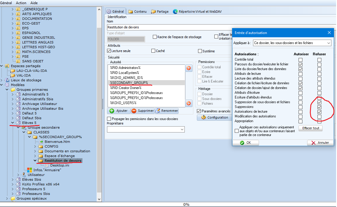

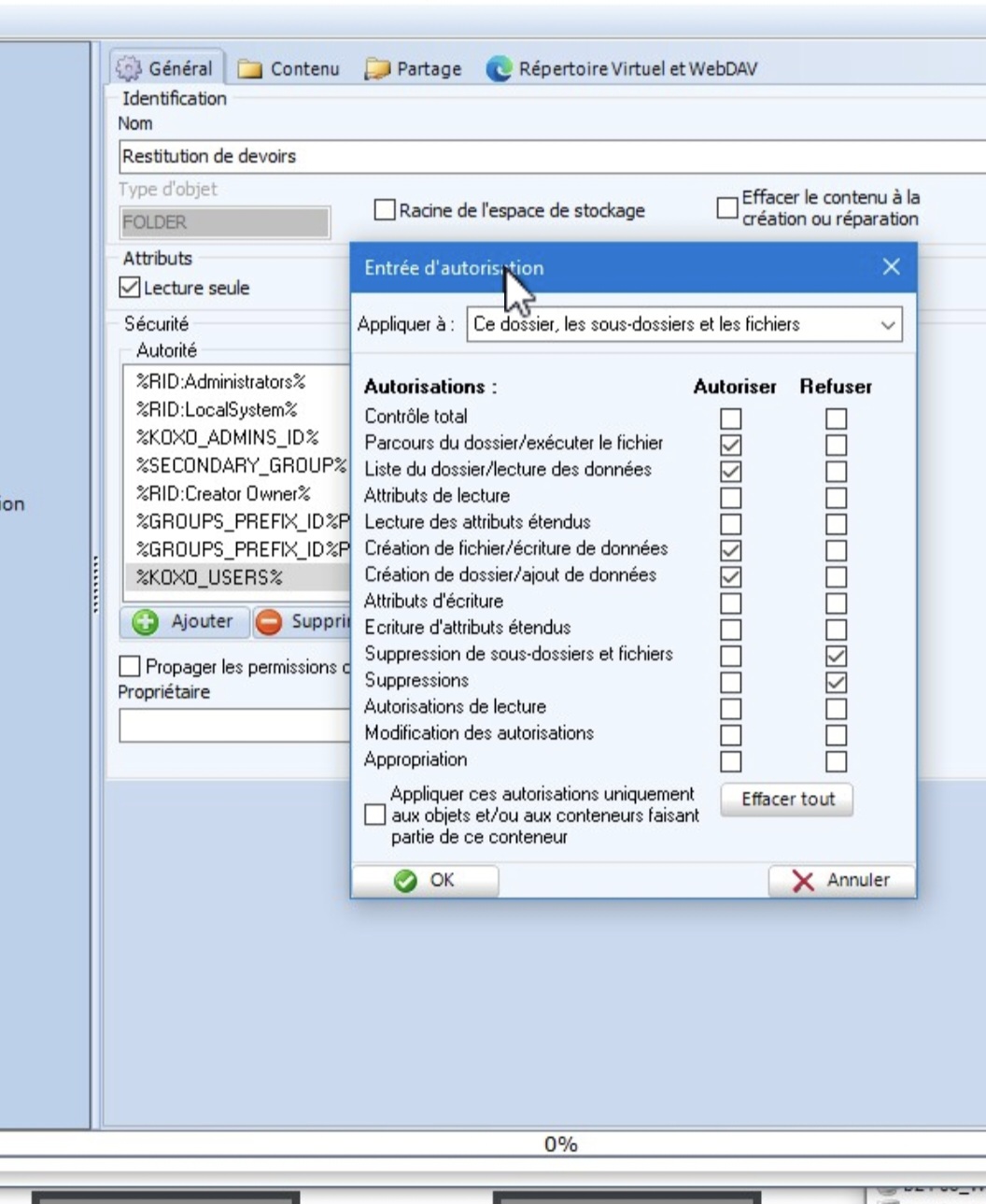

Pour enlever les droits de suppression dans le dossier restitution, c'est pour le groupe %SECONDARY_GROUP% qu'il faut cocher les cases, les candidats se trouvant en fait dans le même groupe.
il y a 1 an 9 mois - il y a 1 an 9 mois #4285 par Adrien Mo
bonjour. ok merci j'ai suivi la procedure en cochant refuser la suppression sur le profil %group_secondaire% et pourtant cela ne fonctionne pas les eleves parviennent encore à supprimer leur fichier dans le dossier restitution de devoir. Il me manque quelque chose?
