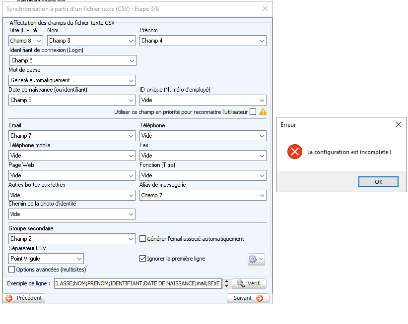

la configuration est incomplète lors de la synchro des groupes secondaire
  • Thierry Vandenbrouck
il y a 2 ans 6 jours - il y a 2 ans 6 jours #4336 par Thierry Vandenbrouck
je doit pas avoir les yeux en face des trou mais je comprend pas pourquoi il me prend pas le mappage, j'utilise pas l'id unique, je l'ai donc mis sur vide sans coché la case mais c'est pareil. une idée svp ?
le csv a ce format: Secteur;CLASSE;NOM;PRENOM;IDENTIFIANT;MOT DE PASSE;DATE DE NAISSANCE;mail;SEXE
mais normalement je ne met pas de mot de passe ni mail et le champs de mappage sur "généré automatiquement", là je voulais juste tester si c'était ces champs qui posait le souci.
merci d'avance pour votre aide
cordialement
il y a 2 ans 6 jours - il y a 2 ans 6 jours #4337 par Admin KoXo
Avez vous bien rempli les champs pour le multisites (boites à cocher : options avancées) ?
Même si on ne s'en sert pas il ne faut pas qu'il y ait un cadre rouge autour.
Les 19 boîtes de saisie doivent avoir une information.
Les utilisateur(s) suivant ont remercié: Thierry Vandenbrouck
