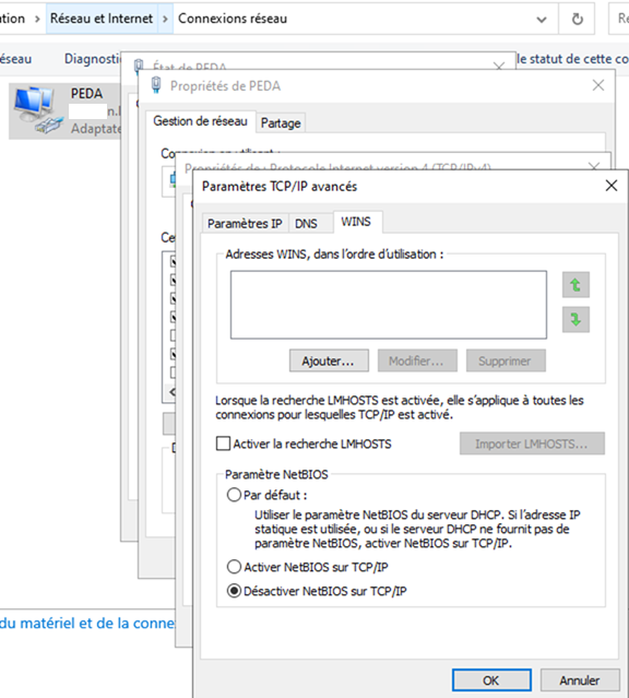

Voici la solution et réponse que j'avais trouvé et envoyé au support :
Pour vous tenir au courant sur ce problème et agrémenter votre base de connaissance si un problème similaire vous est remonté. J'ai réussi à revenir à un fonctionnement normal et je n'ai plus de lenteurs/blocages.En effet en regardant votre dernière mise à jour pour rendre compatible avec MS Serveur 2025 qui renforce la sécurité LDAP/NetBIOS etc (je vous félicite d'ailleurs pour votre rapidité d'adaptation, c'est loin d'être le cas de tous les éditeurs malheureusement !). J'ai pu désactiver LMHOSTS & NetBIOS dans la carte du serveur :
Et depuis plus de soucis !!!
