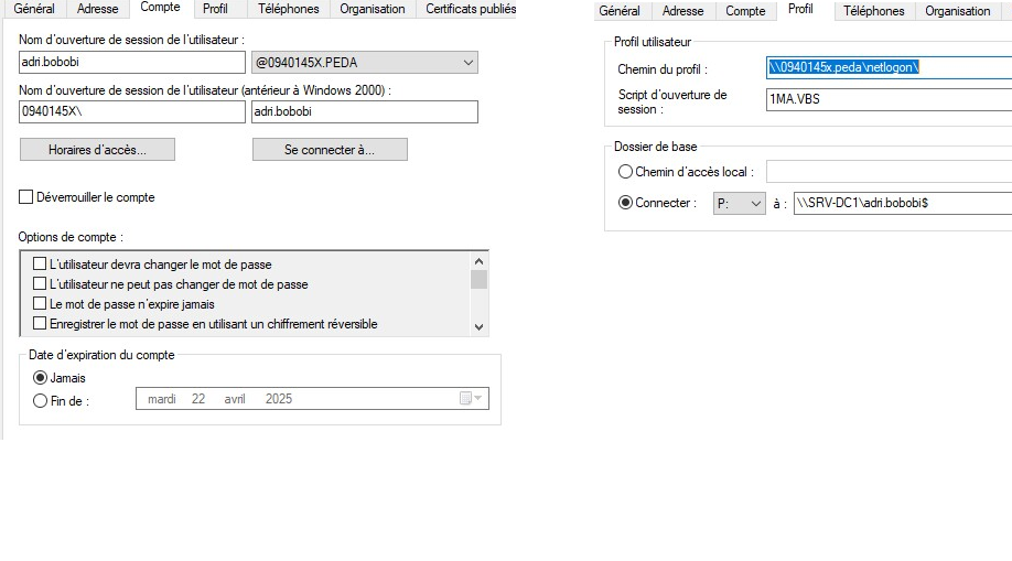

Jai créé un script powershell qui créé des comptes a partir d'un fichier csv. Le probleme cest que meme s'ils apparaisent bien dans l'AD ils sont invisiblee dans le dans koxoAdmin et du coup à l'ouverture de session il ne charge pas les lecteurs ni le bureau. pourtant dans mon profil tout semble bien renseigné, il y a le chemin d'accès vers le le lecteur Perso et le chemin vers le lecteur "ma classe".
Que faut il faire pour que tout fonctionne correctement. ?

Il est possible de créer des comptes en dehors de koxo, mais dans ce cas il faut absolument le faire hors de l'UO KoxoData, et pareil pour les dossiers partagés (hors du dossier KoxoData).
Sous koxo, seuls les comptes créés et gérés par koxo apparaissent, c'est normal.
En ce qui concerne votre soucis, votre script doit également créer tout le nécessaire à vos besoin (scripts de connexion, mappages réseaux, etc etc)
