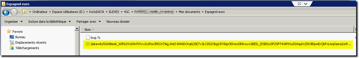

Une capture d'écran du message délivré par Koxo :
Le soucis est que cette erreur bloque complètement la procédure, il faut annuler manuellement, parcourir le stockage de l'utilisateur et supprimer le contenu du dossier Profil.V2, puis relancer la procédure. Malheureusement il n'est pas possible de rester continuellement devant son écran pour relancer après chaque arrêt.

Ce problème peut se produire lors de suppressions ou déplacements sil'utilisateur a dans son espace de stockage des fichiers avec des noms du genre :
Lorsque l'on utilise des profils itinérants ce genre de nom provient en général du cache du navigateur, cookies etc.
Il y a des caractères spéciaux que le système ne sait pas supprimer directement (à partir de l'explorateur Windows vous ne pouvez pas supprimer le fichier directement).
Il peu aussi y avoir un autre problème, si le nom de fichier est très long (200 caractères par exemple), si le chemin de déplacement se rallonge car le nom du groupe secondaire est plus long par exemple, alors le nom complet du fichier (du genre \\serveurfichiers\d$\koxodata\eleves\premieres2\nom utilisateur\mes documents\.....\mon_fichier_avec_un_nom_long) dépasse 255 caractères et Windows ne sait encore gérer ce cas de figure.

merci pour cette précision, en effet c'est bien la présence de ce type de fichier qui pose problème lors de la synchronisation.
