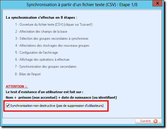

il y a 12 ans 11 mois - il y a 12 ans 11 mois #393 par Admin KoXo
Réponse de Admin KoXo sur le sujet Bascule d'année "manuelle"
Le premier affichage de l'assistant de synchronisation propose cette option :

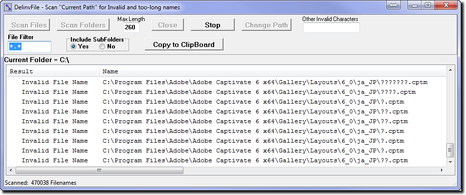

Le fait d'éliminer à la main ou lors de synchronisation efface les sous dossiers de profil qui sont cachés dans le dossier racine de l'utilisateur.
Attention, certaines applications (java, adobe...) écrivent des noms de fichiers non conformes, qui peuvent contenir par exemple des points d'interrogation, qui peuvent être plus long que 260 caractères... du coup il se peut que ces fichiers ne soient pas effacés.
Il existe des outils (shareware) qui permettent de trouver et de supprimer ce genre de fichiers :
