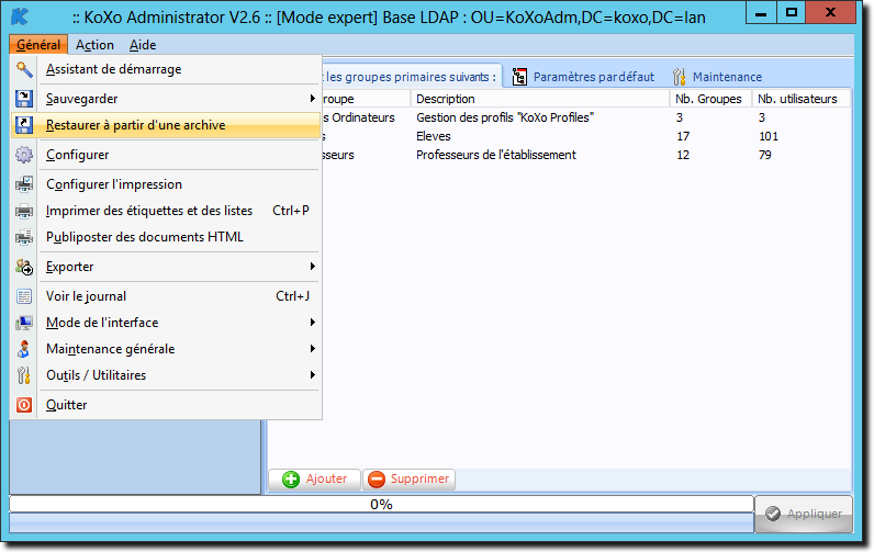

Pour restaurer la dernière bonne configuration, il faut
1 - lancer l'assistant de restauration :

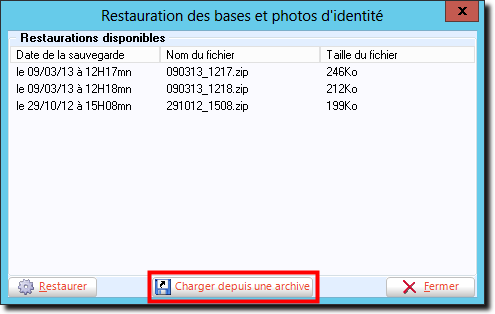

2 - Indiquer que l'on veut restaurer d'une autre archives que celles qui sont affichées :

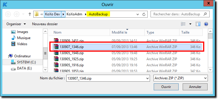

3 - Choisir l'archive dans le dossier "AutoBackup" :
