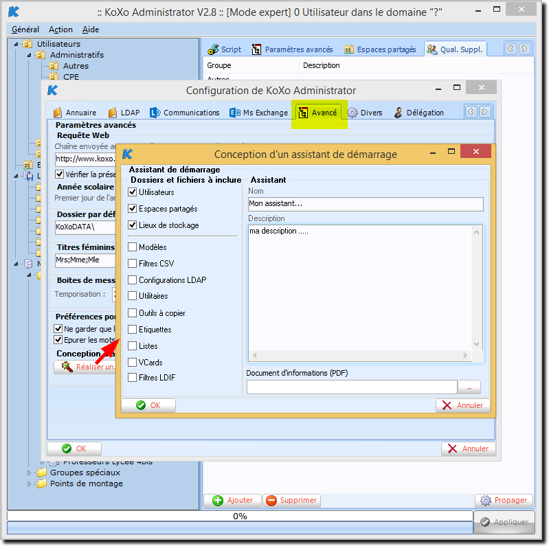

Pour construire son propre assistant, il faut d'abord se fabriquer sa propre configuration sans y mettre d'utilisateurs, on peut y placer des groupes secondaires spéciaux si on le souhaite :
Une fois la configuration au point, par le menu Général / Configuration :
Suite à l'appui sur le bouton "OK", un fichier ZIP est généré dans le dossier "Wizard".
Il suffit de recopier ce fichier pour le déployer sur d'autres sites.

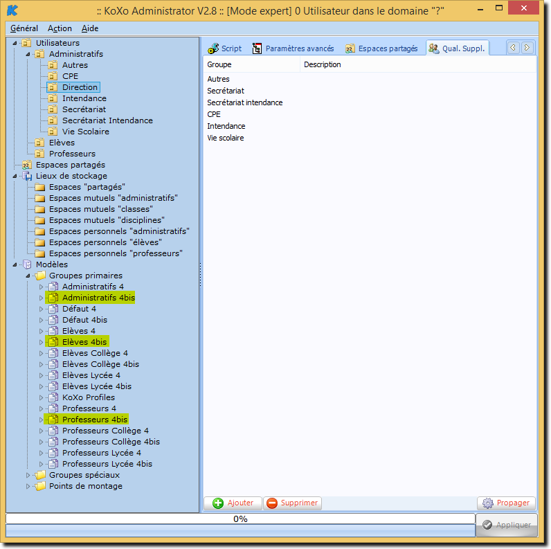

NB : Si des modèles spéciaux sont nécessaire, il faut alors cocher les cases voulues et venir ensuite éventuellement supprimer les fichiers superflus dans le ZIP.

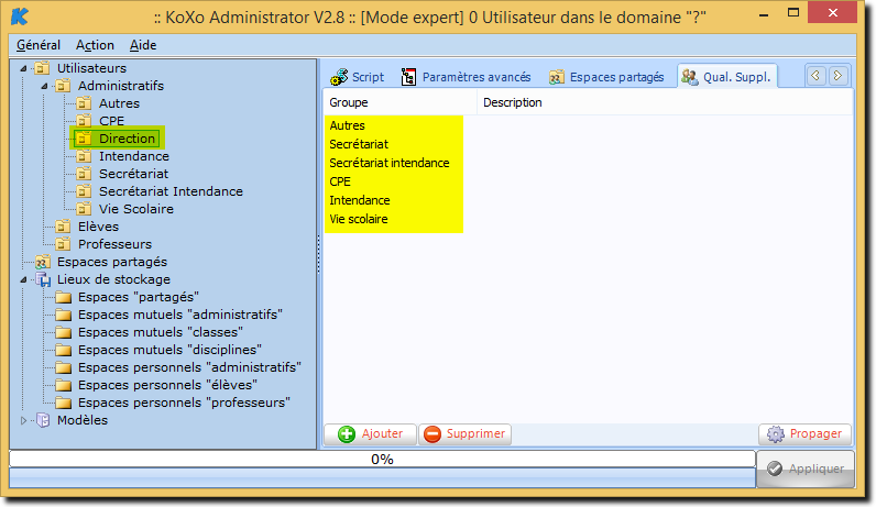

On peut remarquer que dans la configuration précédente, on a pré configuré des relations entre les membres du groupe secondaire "Direction" et les autres groupes de l'administration :
Ainsi le personnel de direction pourra accéder aux espaces mutuels des autres services.
