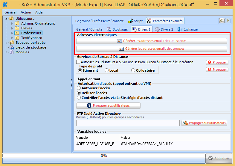

il y a 10 ans 11 mois - il y a 10 ans 11 mois #1330 par Admin KoXo
Réponse de Admin KoXo sur le sujet Mot de passe

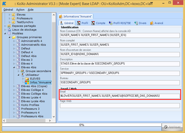

Il est possible de générer automatiquement les emails depuis une formule donnée dans le modèle :
Puis :
(La formule peut être corrigée juste avant de lancer l'opération)

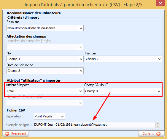

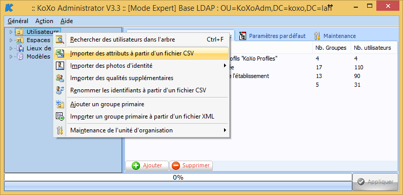

Si les emails sont fournis par l'institution par exemple, il faut alors disposer d'une base avec le nom, prénom (éventuellement la date de naissance) et le champ donnant l'email. On passe alors par l'import d'attributs :
