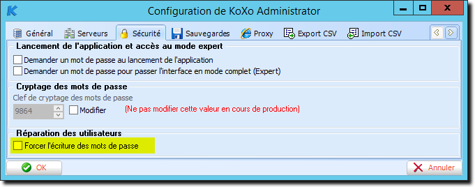

Nous avons opté pour la solution où les élèves peuvent changer leur mot de passe. Lors de la migration vers la nouvelle année, un certain nombre d'élèves ne se souviennent plus de leur mot de passe initial.
Peut-on passer par Maintenance de l'utilisateur -> réparation annuaire ou réparation complète ?

Il est possible de reforcer les mots de passe initiaux en indiquant dans la fiche de configuration de forcer les mots de passe lors de la réparation :
Il est aussi possible d'installer la solution KoXo Passwords qui permet de déléguer le changement de mots de passe.

Je teste demain et j'ai propagé le fait que les mots de passe soient fixes
merci de la réponse
