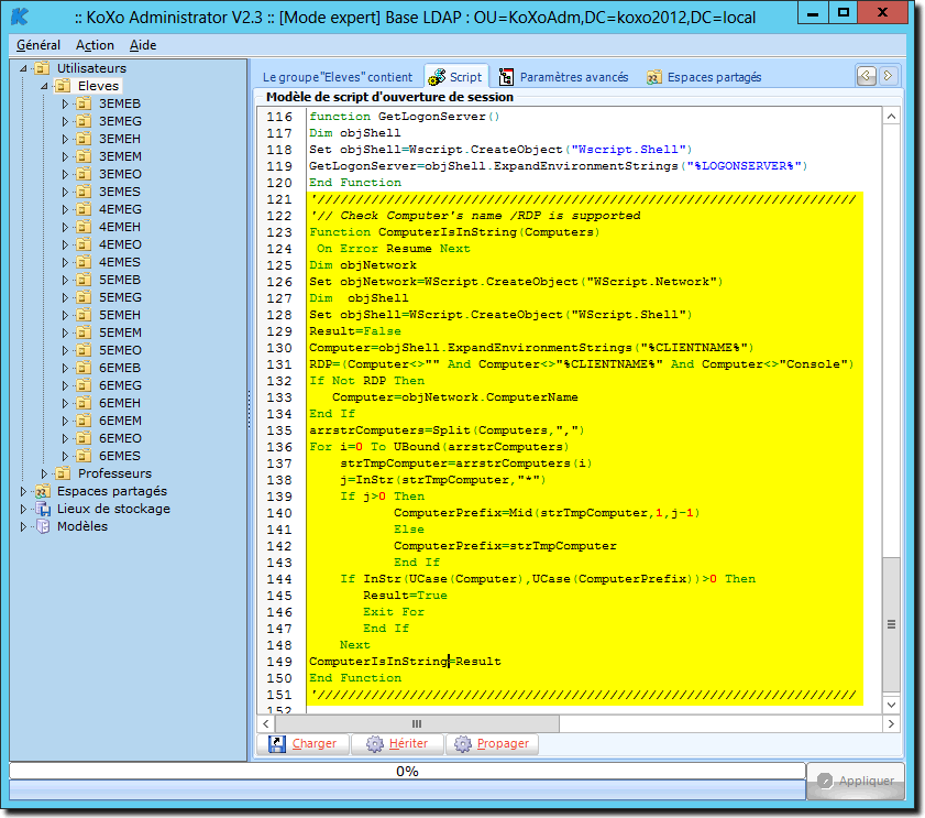

Voici une méthode pour connecter un lecteur à un ordinateur en fonction de son nom :
1 - Il faut ajouter le code ci-dessous en fin du script de login :
Code:
'////////////////////////////////////////////////////////////////////// '// Check Computer's name /RDP is supported Function ComputerIsInString(Computers) On Error Resume Next Dim objNetwork Set objNetwork=WScript.CreateObject("WScript.Network") Dim objShell Set objShell=WScript.CreateObject("WScript.Shell") Result=False Computer=objShell.ExpandEnvironmentStrings("%CLIENTNAME%") RDP=(Computer<>"" And Computer<>"%CLIENTNAME%" And Computer<>"Console") If Not RDP Then Computer=objNetwork.ComputerName End If arrstrComputers=Split(Computers,",") For i=0 To UBound(arrstrComputers) strTmpComputer=arrstrComputers(i) j=InStr(strTmpComputer,"*") If j>0 Then ComputerPrefix=Mid(strTmpComputer,1,j-1) Else ComputerPrefix=strTmpComputer End If If InStr(UCase(Computer),UCase(ComputerPrefix))>0 Then Result=True Exit For End If Next ComputerIsInString=Result End Function '//////////////////////////////////////////////////////////////////////

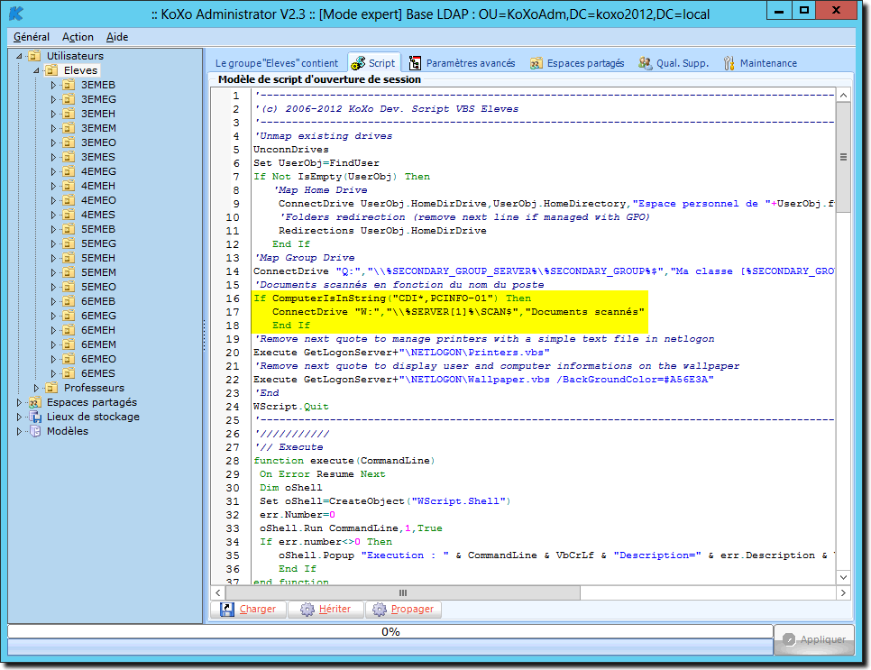

Exemple :
Ensuite il faut appeler cette fonction à partir du programme principal du script :
L'appel se fait de la manière :
If ComputerIsInString("MA_LISTE_D'ORDINATEURS") Then
ACTION_A_EFFECTUER
End If
La liste d'ordinateurs est une chaine avec la virgule comme séparateur et l'étoile comme caractère joker.
Dans l'exemple fourni la lecteur W: est connecté si le nom du poste commence par "CDI" ou si le poste s'appelle "PCINFO-01".
