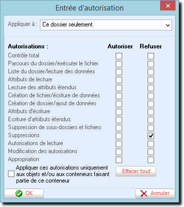

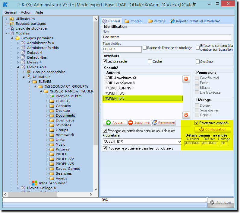

Pour empêcher la suppression, il faut placer un refus de suppression de dossier sur le dossier voulu. Dans les modèles fournis avec KoXo Administrator il y a déjà ce genre de fonctionnement, vous pouvez vous en inspirer :
Les refus sont placés en priorité dans l'ACL (au moment de sa construction) même si ce n'est pas le cas dans le modèle de KoXo Administrator.

Il faut mettre les mêmes droits que si vous le faisiez "à la main" en passant par des variables si c'est nécessaires.
Il faut en général mettre 2 ACE : une pour autoriser et l'autre pour refuser, sachant que le refus sera forcément prioritaire. (KoXo Administrator les classes automatiquement lorsqu'il applique le modèle. Depuis Windows 2003, le classement des refus est aussi automatisé au sein de l'OS, avec Windows 2000 on pouvait générer des conflits dans l'ACL).
