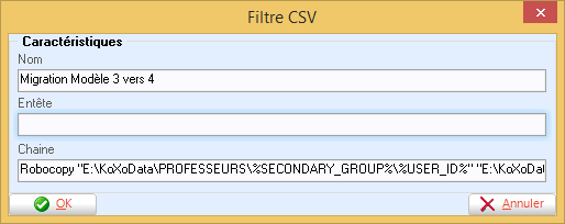

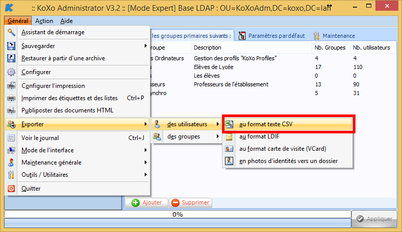

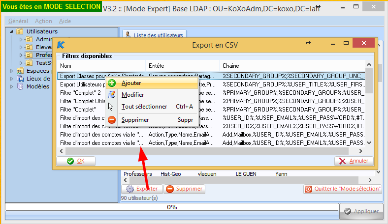

Pour cela, on réalise un export CSV, mais on va y indiquer des options de commande et on génére un fichier BATCH.
Entrer par exemple : (Mettre la bonne lettre de volume)
Robocopy "E:\KoXoData\PROFESSEURS\%SECONDARY_GROUP%\%USER_ID%" "E:\KoXoData\PROFESSEURS\%SECONDARY_GROUP%\%USER_LAST_NAME%_%USER_FIRST_NAME%_(%USER_ID%)" /e /s /R:3 /MOVE /log+:Log.txt
Sauver l'export en modifiant l'extension en ".BAT", on obtient des lignes du genre :
Robocopy "E:\KoXoData\PROFESSEURS\Espagnol\clague" "E:\KoXoData\PROFESSEURS\Espagnol\LAGUE_Catherine_(clague)" /e /s /R:3 /MOVE /log+:Log.txt

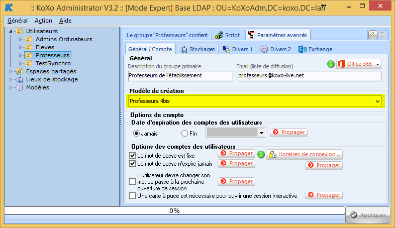

Il faudra ensuite vérifier qu'au niveau du groupe primaire ça soit bien le modèle "4bis" qui est indiqué :

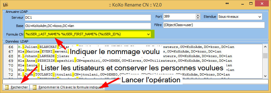

Pour passer totalement de V4 en V4bis, il faut aussi renommer les noms communs (CN) du genre "CN=jdupont,ou=...." en "CN=DUPONT Jean (jdupont),ou=...", cela se fait avec l'outil KoXoRenameCN :
Ce type de nommage est plus clair pour reconnaître les utilisateurs dans la console MMC AD, on pourra aisément reconnaître deux utilisateurs de même nom et de prénom commençant par la même lettre.
