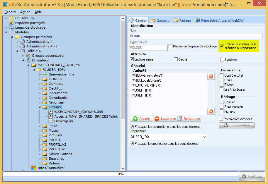

Les raccourcis placés dans les modèles sont placés dans un dossier "Groups" qui est effacé à la création et réparation. Il n'y a donc pas de raison que des anciens raccourcis existent encore.
Personne n'a jamais remonté un tel problème, peut être avez vous élaboré votre propre modèle ? et pas coché la bonne case ?

Etait-ce le problème rencontré ?
il y a 11 ans 1 semaine #1274 par Admin KoXo
Réponse de Admin KoXo sur le sujet Synchronisation et raccourci
  • Rémi HUBERT
il y a 11 ans 1 semaine #1281 par Rémi HUBERT
Réponse de Rémi HUBERT sur le sujet Synchronisation et raccourci
Oui tout à fait !
