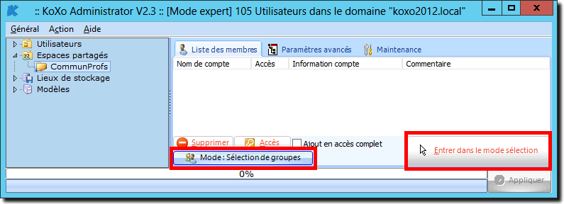

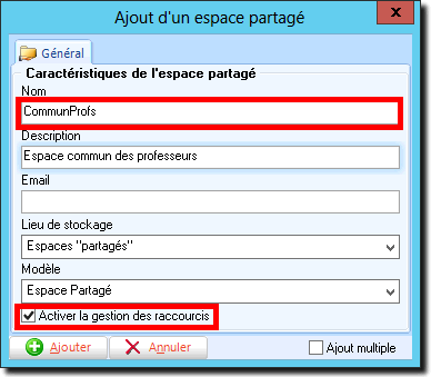

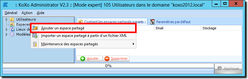

Création d'un espace partagé :
Passage en mode sélection et choix du mode groupe :

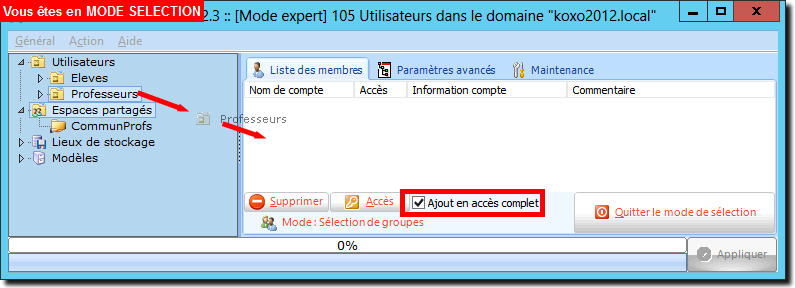

Glissé d'un groupe primaire (ici "Professerurs") :

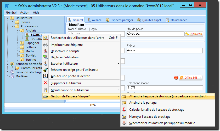

Vérification avec un utilisateur :

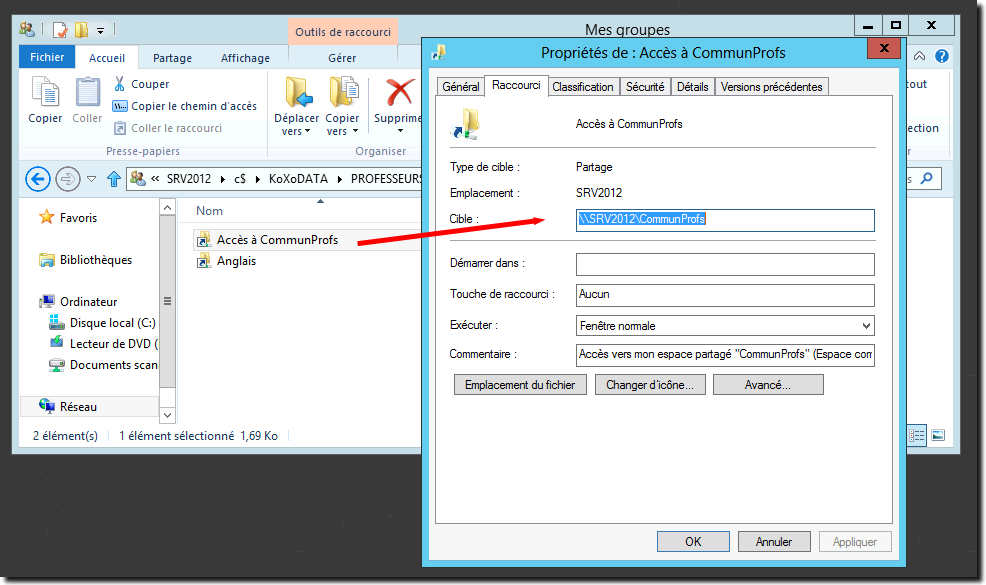

Caractéristiques du raccourci présent dans le dossier "Mes groupes" dans l'espace personnel :

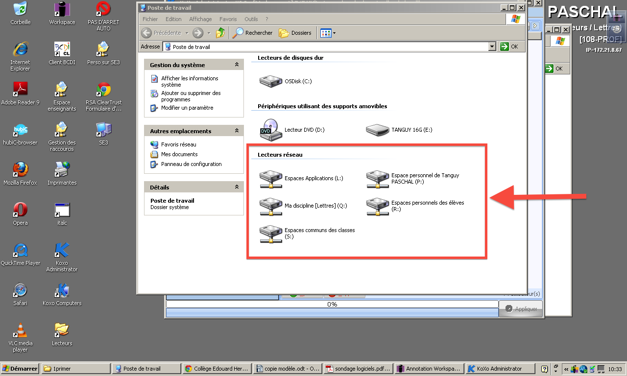

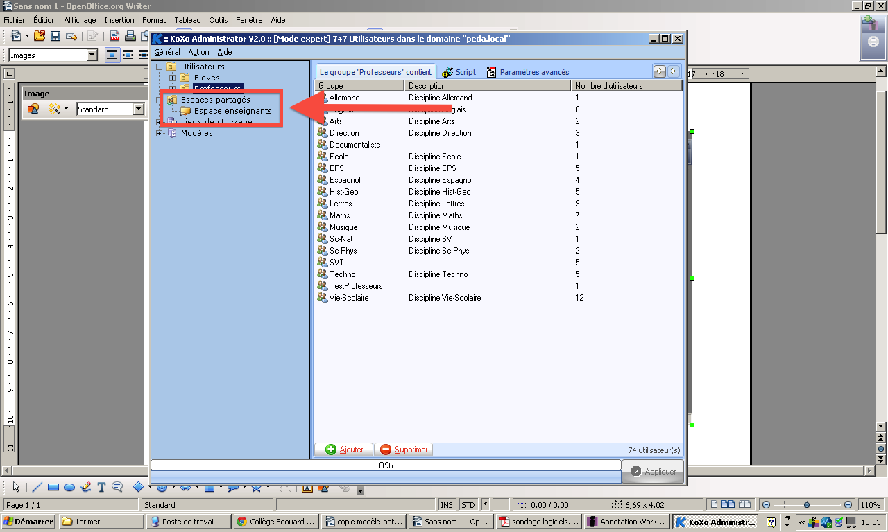

Bon alors j'ai refait la manip' proprement en attribuant l'accès complet avant de verser les groupes dans le partage. Du coup les collègues ont bien accès à ce répertoire. Par contre il n'apparaît pas dans les lecteurs réseau, mais seulement sous forme d'un raccourci (ajouté dans le modèle prof) sur le bureau.
J'aimerais qu'il soit avec les autres lecteurs réseau ici :
Je suppose qu'il y a donc deux méthodes pour la création de partage... Merci de m'éclairer ;)

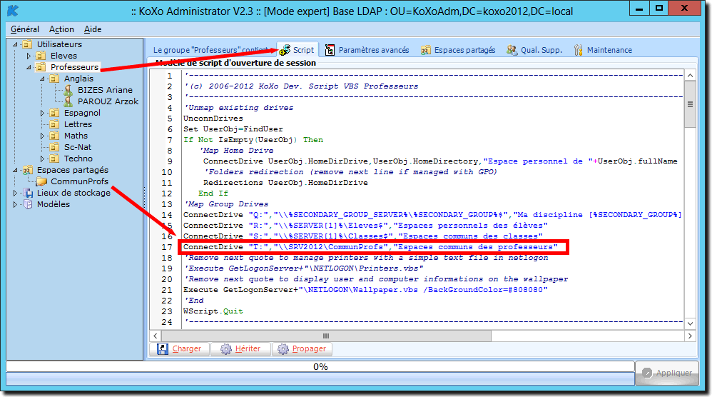

C'est tout à fait normal qu'il n'y ait pas de lecteur, car si on devait ajouter des lecteurs pour tout espace partagé l'alphabet ne suffirait pas.
Il suffit de rajouter ensuite la connexion du lecteur correspondant dans le script voulu :
  • Tanguy Paschal
il y a 14 ans 6 jours #114 par Tanguy Paschal
Réponse de Tanguy Paschal sur le sujet Création de partage
D'accord, mais il sert à quoi ce script ? (mode gros naïf mais j'assume jusqu'au bout !).
