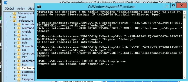

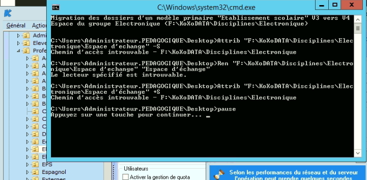

il y a 10 ans 2 mois #1629 par Dom RENAULT
Réponse de Dom RENAULT sur le sujet Problème Migration 2.9.0.2 -> 3.4
je suis en train de procéder à la migration de Koxo 2.9 (modèles 3bis) vers 3.4(modèles4bis).
La migration de Koxo (en conservant les modèles 3bis) s'est faite sans souci.
Je suis la doc koxo.net/media/kunena/attachments/42/Mig...sprimairesV3enV4.pdf
pour passer d'un modèle V3 en modèle V4, mais lors de l'exécution des scripts fournis, les variables utilisées par le scipt ne retournent pas le bon chemin (voir capture jointe).
Koxo est installé sur un serveur AD
Les données sont stockées sur un serveur différent (SRV-DATAS) --> lecteur F
Le script cherche à accéder au lecteur F:\... local, et non celui du serveur distant \\SRV-DATAS\F$\...
J'ai modifié le script pour générer le "vrai" chemin UNC mais CMd n'accepte pas les chemins \\...
Merci de votre aide.

il y a 10 ans 2 mois - il y a 10 ans 2 mois #1630 par Admin KoXo
Réponse de Admin KoXo sur le sujet Problème Migration 2.9.0.2 -> 3.4
Selon la manière dont a été faite la migration (passage sur un nouveau serveur par exemple) les variables "%UNC...%" des anciens scripts ne peuvent pas être résolues correctement puisque l'utilisateur n'a pas été réparé avant.
Une documentation plus récente a été postée en décembre 2015 sur le site :
www.koxo.net/fichiers/migrationmodelesprimairesv3env4.pdf
Que l'on retrouve aussi ici :
www.koxo.net/support-technique/support-migrations
Cette documentation explique un type de script qui passe par des chemin "disque", vu que ça se passe à distance chez vous il faut peut être revoir les scripts pour qu'il soient du genre de ceux de la première documentation que vous citez.
Les scripts fournis actuellement avec KoXo Administrator sont de type "disque" puisque l'on suppose que l'on migre des données même si les partages n'ont pas encore été créés..... ce qui n'est pas votre cas.

il y a 10 ans 2 mois #1631 par Dom RENAULT
Réponse de Dom RENAULT sur le sujet RAPPEL : Migration 2.9.0.2 -> 3.x.x.x
Bonsoir,
en fait, la doc que vous citez contient les mêmes scripts que ceux de la doc plus ancienne.
Et ils ne font pas mon affaire, puisqu'ils indiquent des chemins "locaux".
J'ai donc fait autrement :
dir /s /b "Mes documents" > liste.bat
puis j'ai modifié les résultats obtenus avec un éditeur de texte.
C'est un peu artisanal, mais finalement efficace et rapide.

il y a 10 ans 2 mois #1633 par Dom RENAULT
oui, vous avez tout à) fait raison : les deux docs sont différentes. Il était très tard, hier soir... ;-)
Les scripts fournis dans Koxo 3.4 utilisent la variable DISK. Il suffit donc de les modifier avec la variable UNC et cela fonctionne très bien.
