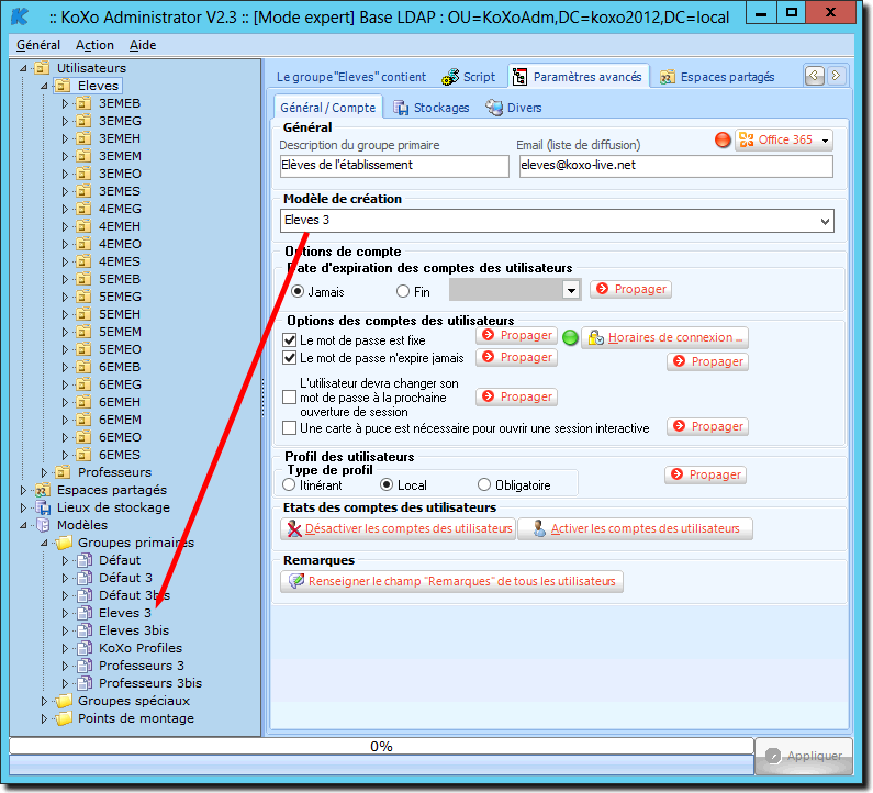

dans les modèles (templates de mémoire, je ne suis pas sur le réseau) j'ai deux fois les enseignants et les élèves. Est-ce le produit des deux synchros non destructive puis destructive ? Faut-il supprimer les doublons ? C'est grave docteur ?

Dans les modèles il y a plusieurs modèles qui se ressemblent au niveau nom, par exemple "Eleves 3" et "Eleves 3bis". Dans ce cas précis la différence de ces deux modèles porte sur le nommage du CN dans AD ("jdupont" pour le 3 et "Jean DUPOND (jdupont)" pour le 3bis) et nommage du dossier personnel ("jdupont" pour le 3 et "Jean_DUPOND_(jdupont)" pour le 3bis).
Nous avez peut être dupliqué un modèle sans vous en rendre compte, vérifiez bien le modèle utilisé pour votre groupe primaire :
Vous pouvez nous faire parvenir des copies d'écran par mail si vous avez un doute.

Ok, je vais vérifier ça demain et faire des copies d'écran.
