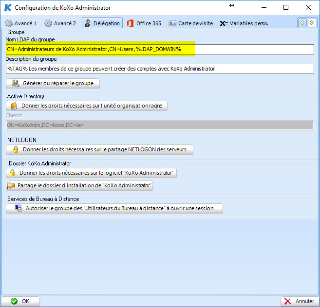

Le groupe de délégation est créé automatiquement s'il n'est pas trouvé au démarrage, voici son emplacement :
