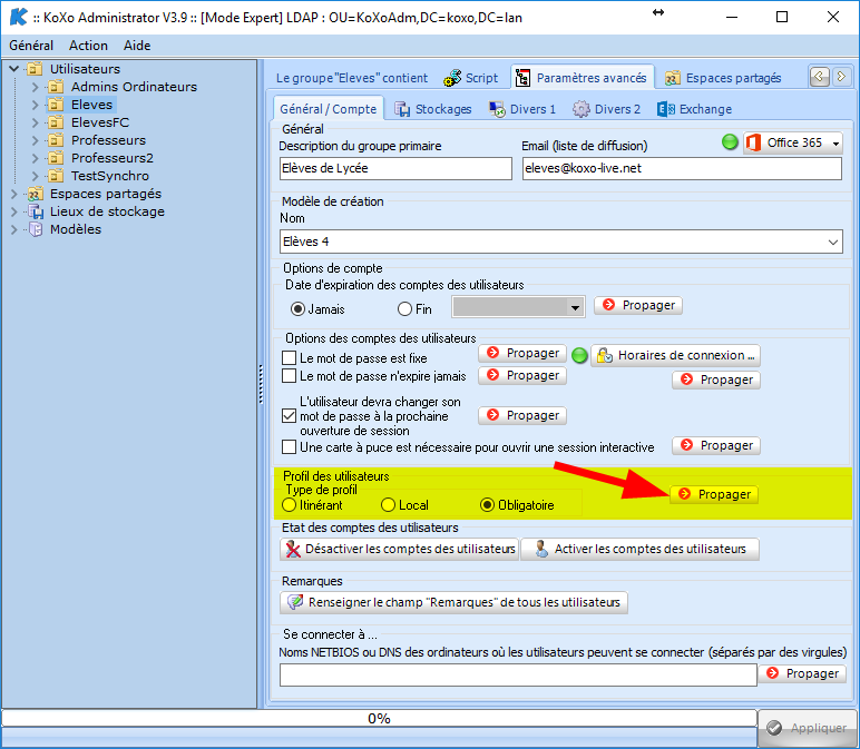

Si vous indiquez que vous utilisez le profil obligatoire, ça sous entend que vous utilisez KoXo Profiles. Dans le modèle la valeur par défaut est "C:\KoXoProfile". Il faut donc qu'un profil obligatoire se trouve à cet endroit.
Il n'y a pas à hériter du modèle, il suffit de sélectionner l'option et de propager aux utilisateurs :

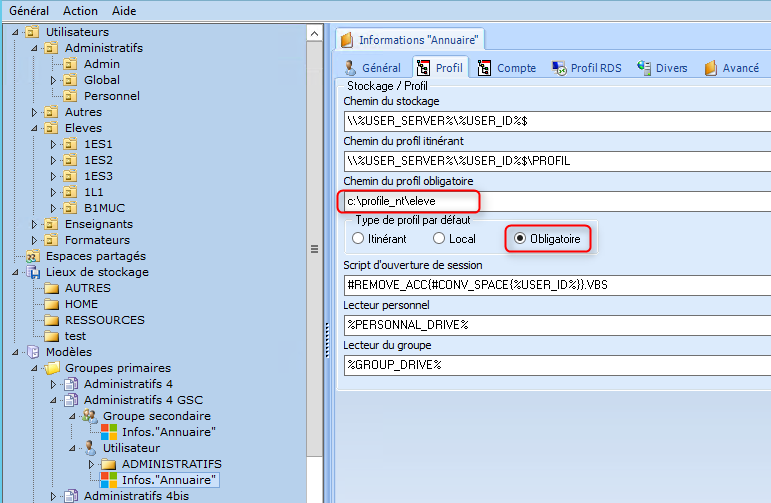

Voici les paramètres de mon modèle :
Est-il possible de faire hériter le paramètre de ce modèle vers le groupe primaire correspondant, sans utiliser Koxo Profile ?

Si vous entrez ce paramètre, vous pouvez le propager aux utilisateurs d'un groupe primaire (voir image du message précédent).
Vous pouvez vérifier dans AD si le paramètre est bien pris en compte.

Effectivement, je pensais qu'en propageant le type de profil directement à partir du groupe primaire, le chemin du profil obligatoire ne serait pas pris en compte (car il n'y a pas de champ correspondant dans les paramètres avancés du groupe primaire), mais en fait si :D
Cela résout mon problème, merci.
