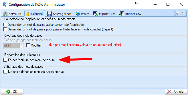

Si on autorise le changement de mot de passe, alors le mot de passe n'est pas touché, et le mot de passe initial est affiché.
Si on souhaite forcer le mot de passe tout de même c'est possible en cochant l'option suivante :
On peut aussi afficher des étoiles à la place des mots de passe pour éviter les indiscretions lorsque l'administrateur travaille avec KoXo Administrator.
Il n'a pas été prévu de remplacer automatiquement les mots de passe par des étoiles (si celui-ci a été changé), car il faudrait stocker la date initiale du dernier changement de mot de passe et lire systématiquement l'attribut AD correspondant....ce qui ralentirait l'utilisation de la console...

J'ai fait la manip conseillée mais malheureusement cela ne fonctionne ps.
En effet en refaisant une maintenance annuaire, l'ancien mot de passe est réactivé.
Dommage mai merci quand même.

Qu'est ce qui ne fonctionne pas ?
Soit vous forcez le mt de passe et vous le connaissez, soir l'utilisateur le fait et vous le ne connaissez pas.
C'est un fonctionnement tout à fait normal.
