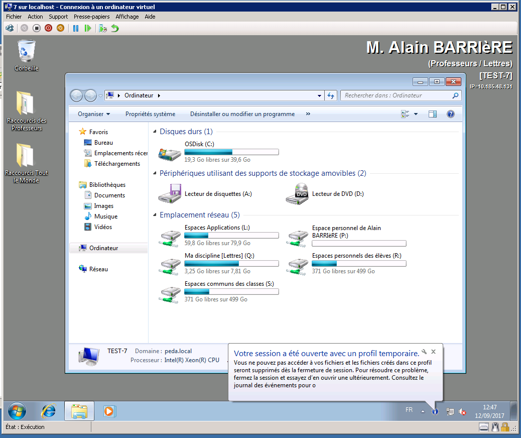

Ouverture de session avec profil temporaire a été créé par D'AMICO Didier
Bonjour à tous
Suite à la synchro de la rentrée dans un collège, les sessions utilisateurs s'ouvrent sous windows 7 avec un profil temporaire. J'ai lancée une VM win7 et que ce soit un nouveau compte ou un ancien (ce bon vieux abono) le résultat est le même. Session temporaire. Les lecteurs réseaux sont bien montés, le fond d'écran personnalisé, les imprimantes sont les bonnes et l'utilisation du compte ne semble pas présenter de problème.
Par contre si je crée manuellement un utilisateur dans l'AD, que je le place dans l'OU >KoXoAdm>Utilisateurs>Professeurs>Lettres et que je lui affectes les groupes qui vont bien, la session s'ouvre normalement, mais forcement incomplète car n'effectuant pas le script.vbs
J'ai sorti et remis le PC dans le domaine, lancé une réparation complète du groupe "lettres' (qui me sert de test) et essayé de fouiller les logs en vain, mais je me heurte toujours à la session temporaire (voir PJ).

Windows ne peut pas trouver de copie serveur de votre profil itinérant et tente de vous ouvrir une session avec votre profil local. Les modifications apportées au profil ne seront pas copiées sur le serveur lorsque vous fermerez votre session. Ce problème peut être causé par des problèmes réseau ou des droits de sécurité insuffisants.
DÉTAIL - Accès refusé.
On avance, il y a surement une histoire de droit ou de $ quelque part dans la conf.
edit 2 :
Je crois avoir mis le doigt ou il faut. PROFIL et non profile ? Pourquoi cette valeur a changé sur tous les comptes ? Et surtout comment la remettre sans devoir tout refaire à la main...
Edit 3 : j'ai modifié les profils v4 élèves et profs pour pointer vers le bon répertoire et lancé une réparation.
