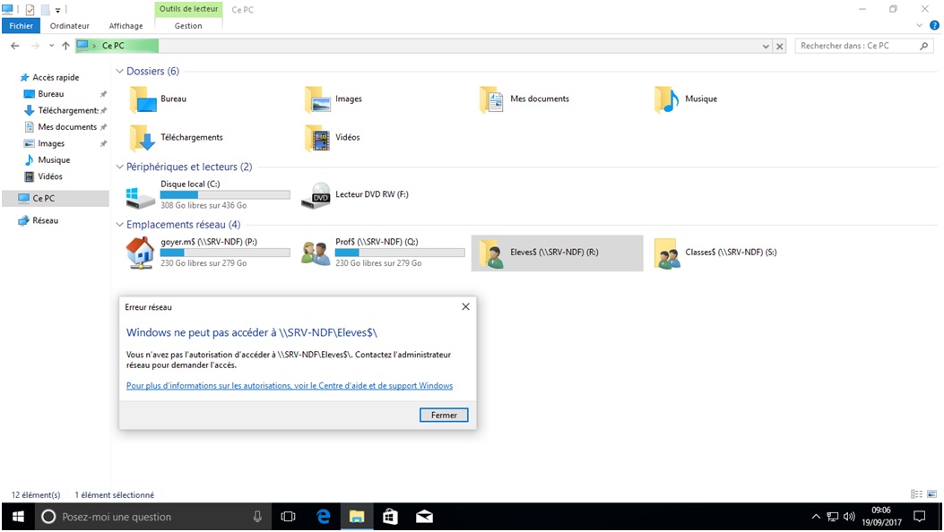

Depuis aujourd'hui, les professeurs n'ont plus accès aux lecteurs réseaux Eleve$ & Classe$ "Accès refusé" ! Par où commencer à regarder ?
Merci.

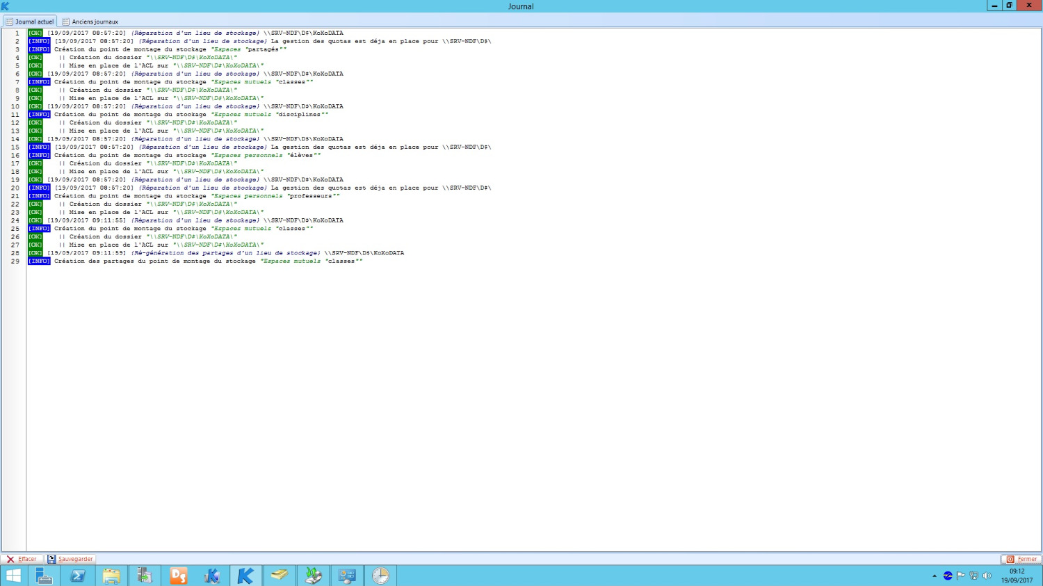

J'ai effectué une réparation des lieux de stockage et voici le rapport du journal :

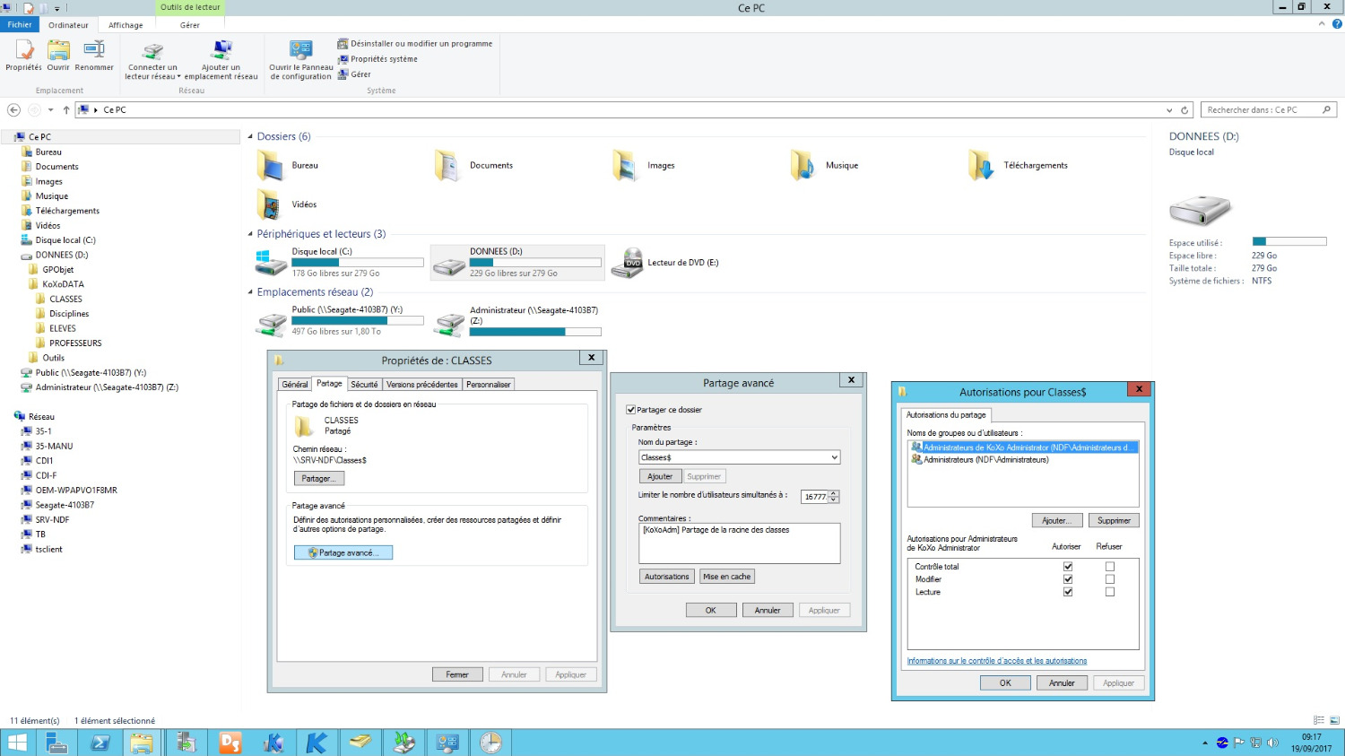

Or quand je vais au niveau du partage du dossier concerné sur le serveur, l'utilisateur "Prof" n'apparait pas !!!
Je les ai donc remis à la main sur mes deux dossiers partagés CLASSES$ et ELEVES$ et là ça refonctionne !

Lorsque vous réparez un lieux de stockage, c'est le dossier de départ qui est réparé....et pas la suite.
Les modèles scolaires contiennent directement l'arborescence, il faut donc réparé un objet pour que les dossiers soient réparés.
