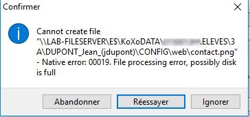

J'ai bien identifié que le message d'erreur n'était pas lié à une capacité de disque insuffisante puisque j'ai plusieurs centaines de gigas de libres sur la partition servant au partage utilisateur.
L'erreur apparaît au moment de la création de l'utilisateur juste après le message de génération automatique du mot de passe du compte.
je vous mets en pièce jointe le premier message reçu (il y en a un pour la génération de chaque fichier png + css) ainsi que le log complet contenant les erreurs.
Merci.

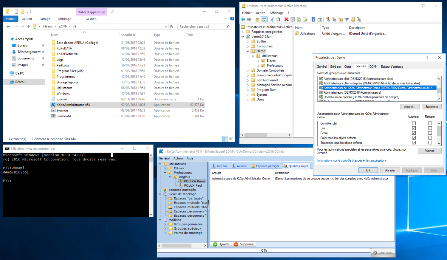

Sur votre exemple, l'utilisateur délégué peut accéder au partage C$ du serveur de fichiers ?
