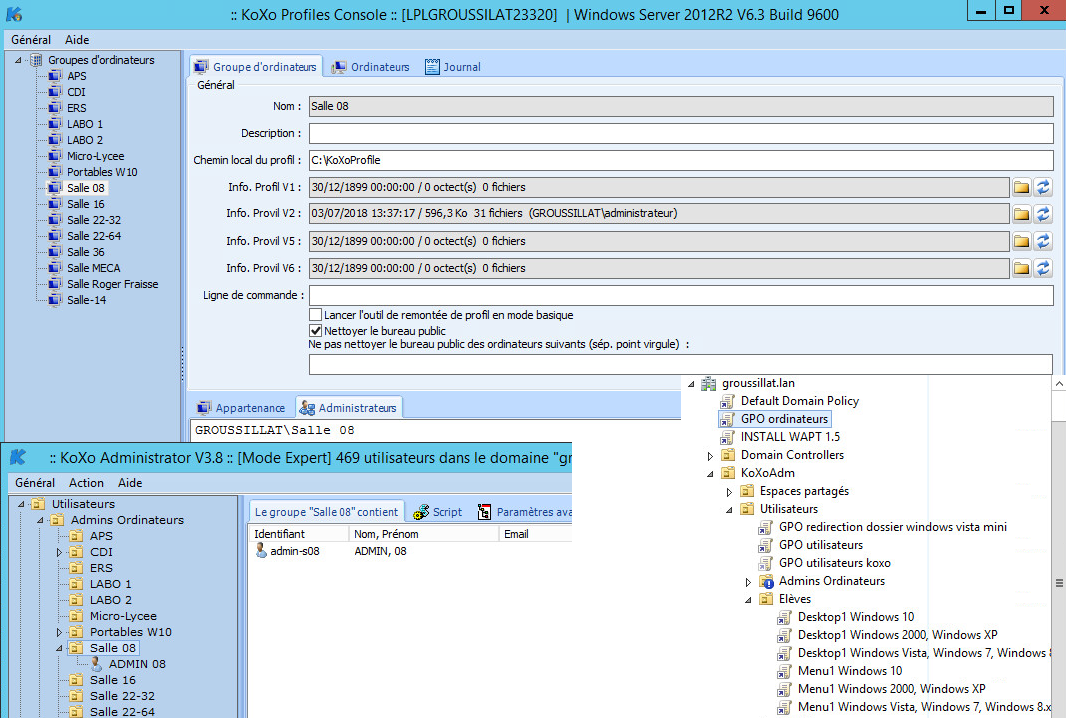

je suis actuellement en train de mettre en place une solution koxoprofile
Des lors j'ai suivi,je pense le manuel scrupuleusement mais j'ai du oublié ou commis une erreur quelque part .
En effet j'ai ainsi créer mes groupes d'admin locaux dans koxo administrator ( un admin par groupe de classe)
Puis j'ai également crée un groupe dans console en y attribuant donc le bon nom de poste
Cependant lorsque j'ouvre une session sur l'ordinateur désiré
je ne suis pas administrateur de celui-ci des, lors je ne peu remonter le profil car il n'a pas les autorisations nécessaires a cela. je ne peu ainsi pas non plus configurer quoi que ce soit n'ayant pas les droits.
voyez en pièce jointe ma configuration
auriez vous une solution à me proposer
en vous remerciant.
il y a 8 ans 3 mois #2509 par Admin KoXo
Réponse de Admin KoXo sur le sujet Probleme Compte Admin par groupes
Est ce que le downloader se lance au démarrage ? que dit il ?
C'est lui qui va entrer le groupe dans les administrateurs locaux.
  • Maxime PAULET
il y a 8 ans 3 mois #2510 par Maxime PAULET
Réponse de Maxime PAULET sur le sujet Probleme Compte Admin par groupes
Merci pour votre réponse en effet je n'avais pas fait attention mais ce dernier ne se lance pas d'ou mon problème.
Pourriez vous me dire ou je peu vérifier que ce dernier est bien configurer a l'ouverture de session
il y a 8 ans 3 mois #2511 par Admin KoXo
Il faut vérifier la GPO et le script vbs associé (qui par défaut utilise le serveur émulateur PDC).
  • Maxime PAULET
il y a 8 ans 3 mois #2512 par Maxime PAULET
Alors après vérification le soucis venait de la GPO koxo profil qui n’était pas liée
des lors le downloader se lance bien mais le résultat est le meme le comtpe n'a toujours pas les droits admin
il y a 8 ans 3 mois #2513 par Admin KoXo
Pour que les droits admins soient placés, il faut que l'ordinateur soit reconnu membre d'un groupe.
Vous pouvez activer le mode débug pour mieux voir ce qu'il se passe.
