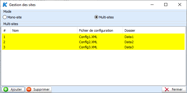

1 – Configurer KoXo Admin pour fonctionner en avec plusieurs site :

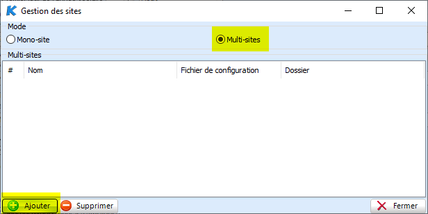

2 – Sélectionner Multisites (Le fichier Multisites.xml indiquera : <Multisites>1</Multisites> )
3 – Ajouter les sites : Pour chaque site un fichier ConfigN.xml et un dossier DataN est créé.
A ce stade les dossiers DataN sont vides et les fichiers ConfigN.xml n’existent pas. Lorsqu’on lancera KoXo Administrator et que l’on choisira un site, le fichier ConfigN.xml sera alors généré le dossier DataN sera complété lorsque l’on créera des objets.
Le nom n’apparait donc pas puisque les sites ne sont pas encore complets.

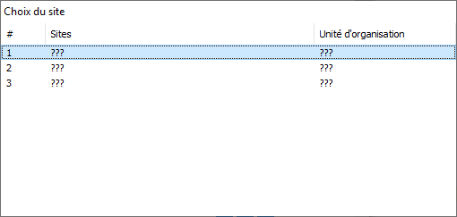

4 – Relancer KoXo Administrator et choisir un site : (double-clic)

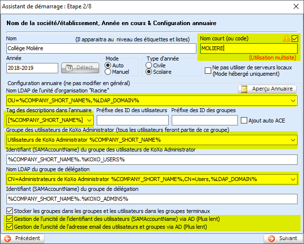

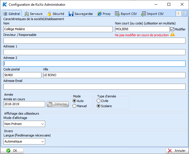

5 – Enregistrer la licence et éventuellement corriger le nom du site et entrer le nom court du site dans la fiche de configuration :
A ce moment-là le fichier ConfigN.xml et le fichier LicenseN.xml sont créés.

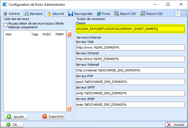

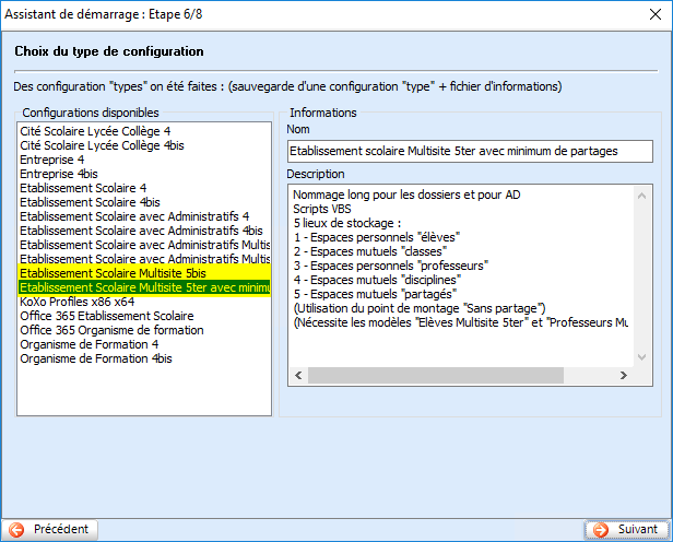

6 - Il faudra bien sûr lancer l’assistant pour chaque site afin de créer la structure de dossier.

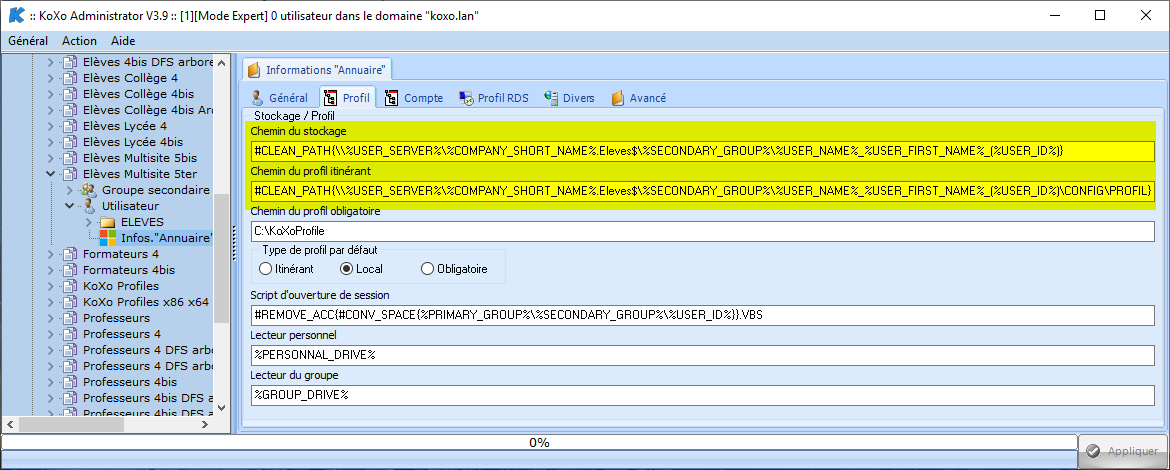

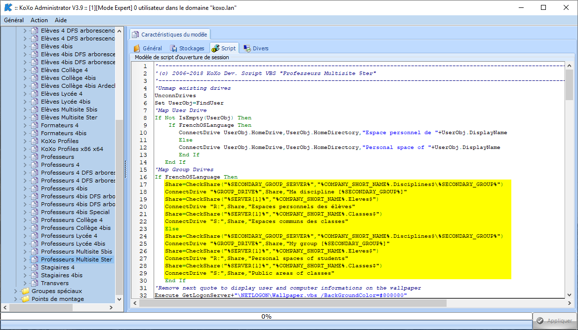

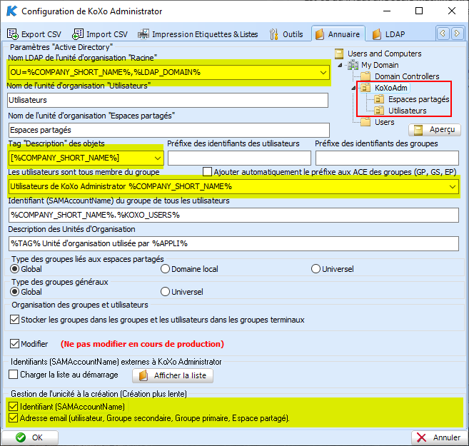

Attention il faudra configurer le site pour être en multisites et choisir un modèle prévu pour utiliser le nom court et ainsi structurer les données dans AD et au niveau des stockages.
Les assistant 5bis et 5ter conviennent. Le 5ter est le même que le 5bis sauf qu’il utilise peu de partages (tout passe par des chemins basé sur des partages commun, les chemins sont donc bien plus longs).
Pour le modèle 5ter les chemins sont modifiés au niveau annuaire et au niveau des scripts :
7 - Vérification
Au niveau de la configuration générale on a donc :

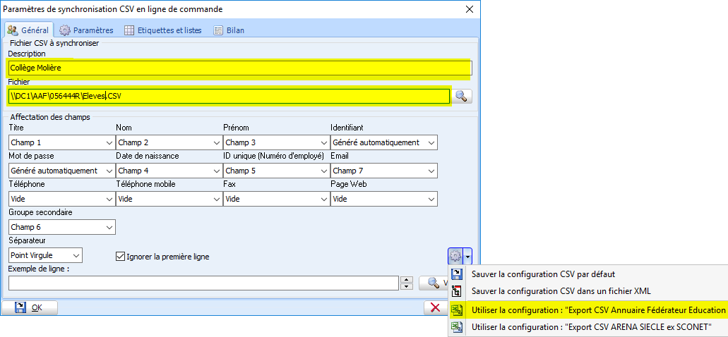

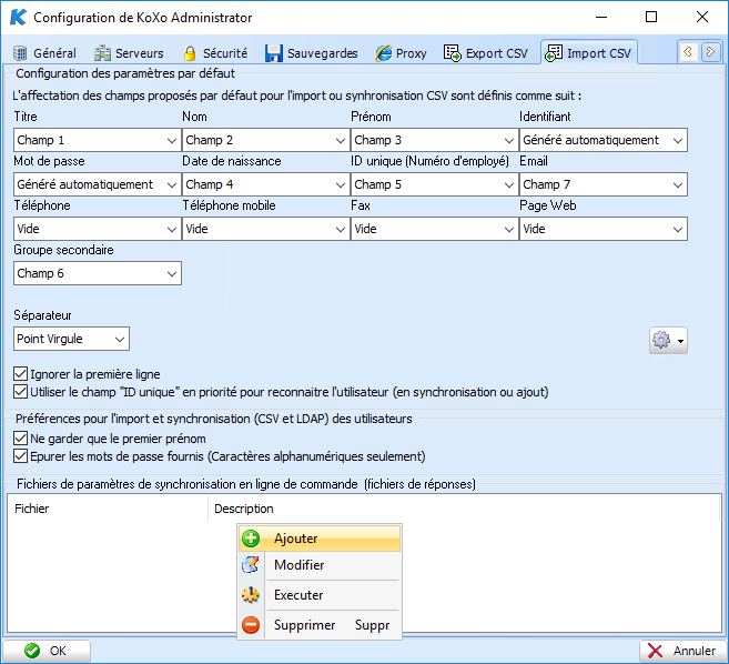

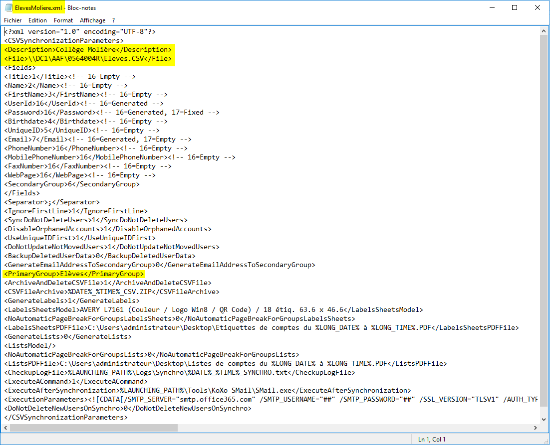

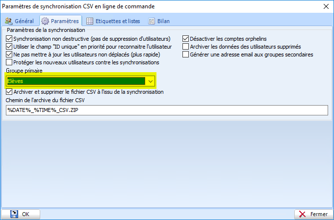

Pour créer automatiquement les comptes in faut créer un fichier de réponse (XML) qui pourra est recopié plusieurs fois et modifié pour l’adapter à chaque établissement.
Donner un nom faisant apparaitre la catégorie des utilisateurs. (Ex : ElevesMoliere).
Indiquer le nom du groupe primaire correspondant au fichier CSV :

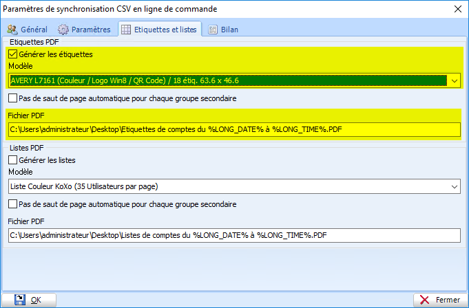

Indiquer l’endroit où les étiquettes seront générées :

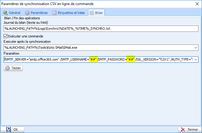

Indiquer l’endroit ou stocker le bilan et paramétrage de l’envoi éventuel par mail.
10 – Reproduire cette dernière étape pour les différentes catégories de personnes, il est aussi possible de dupliquer le fichier, de le renommer et de l’éditer.
Les fichiers XML se trouvent alors dans « C:\Program Files\KoXo Dev\KoXoAdm\DataN\CSVSynchro ».
Pour les autres sites il faudra bien sûr placer les fichiers dans les bons dossiers N. (Tenant compter du site visé).
