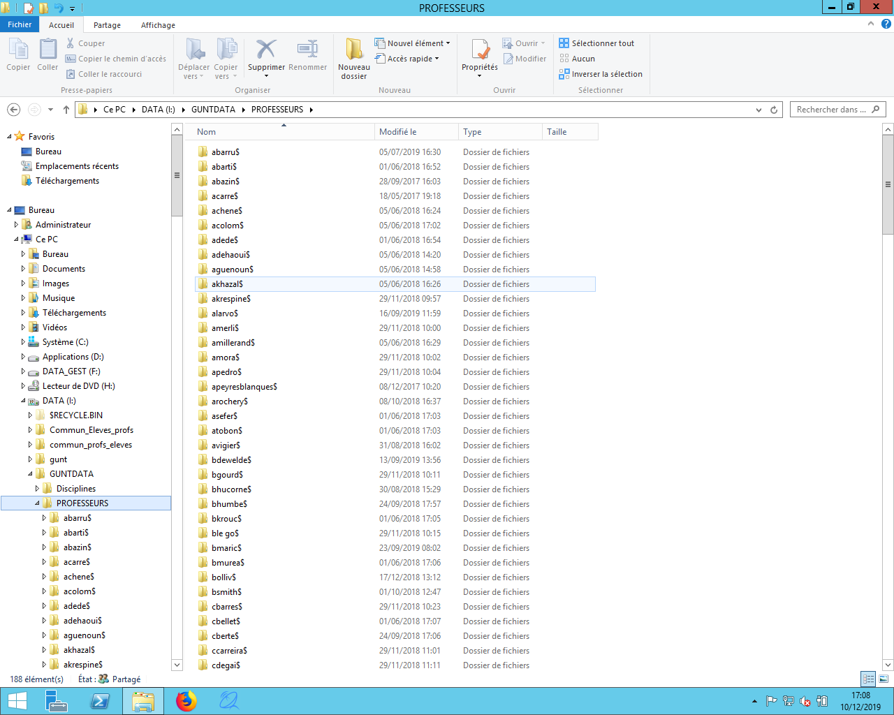

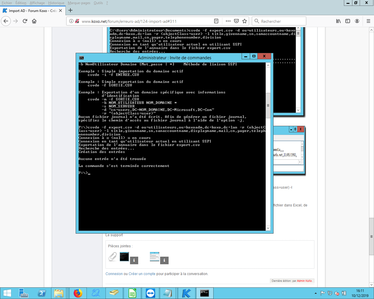

Je mets 1 copie d'écran suite à la manipulation cvsde, je pense que le résultat n'est pas celui espéré.
Et une autre copie d'écran où se trouvent les comptes professeurs utilisés actuellement et qu'il faudrait basculer dans koxo.

Pour votre problème vous semblez confondre l'arborescence des dossiers et celle d'Active Directory, c'est donc normal que CSVDE ne fonctionne pas.

pourtant le code csvde -f export.csv -d ou=utilisateurs,ou=koxoadm,dc=koxo..........
est bon ?
il y a 6 ans 10 mois #3064 par Admin KoXo
Réponse de Admin KoXo sur le sujet Ajout d'un utilisateur impossible et proxy non configuré
Je doute que votre domaine soit dc=koxo,....
il y a 6 ans 10 mois - il y a 6 ans 10 mois #3065 par Vincent rannou
Réponse de Vincent rannou sur le sujet Ajout d'un utilisateur impossible et proxy non configuré
Mettre des guillemèts après le paramètre -d
csvde -d "OU=OU TEST,OU=utilisateurs,dc=...,dc=..." -f c:\export.csv ....
Et effectivement, si vous utilisez du copier/coller à partir d'exemples, faire attention à bien remplacer certains paramètres par les vôtres.

J'ai essayé ceci :
avec P: avec C: avec I:
donc P:\csvde -f export.csv -d "ou=utilisateurs,dc=koxoadm,dc=berlioz,dc=lan" -r (objectClass=user) -l title,givenname,sn,samaccountname,displayname,mail,cn,telephonenumber,division
j'ai essayé avec d'autres combinaisons dc=berlioz.local, c:\export.csv ....
et toujours "aucune entrée n'a été trouvée" -> bref pas de fichier csv
