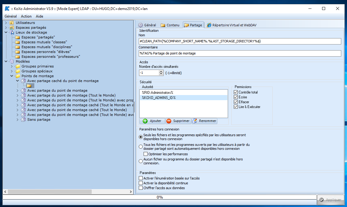

Merci.
Je viens de tester en décochant la gestion de bureau à distance comme indiqué sur l'image que vous m'avez transmise. J'ai fait le test depuis 2 machines clientes. Ça n'y fait rien. L'accès est refusé à la création et à la modification sauf lorsque que je mets un nouveau mot de passe. Le Fichier XML du user s'actualise dans ce cas mais l'attribut mail donne accès refusé.
Le comportement m'étonne et je suis assez perdu. Une autre idée pour nous dépanner ?

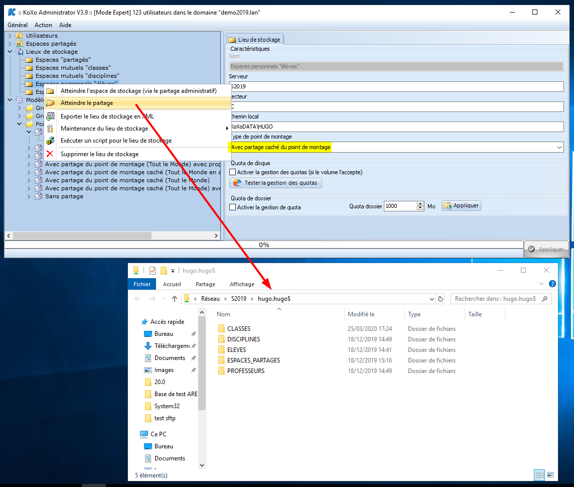

il y a 6 ans 6 mois #3134 par Admin KoXo
Réponse de Admin KoXo sur le sujet Problème de délégation
L'écriture se fait via D$ dans votre cas (\\SRV-FERRY-FILES\D$\KoXoDATA\ELEVES), or comme vous n'êtes pas administrateur vous avez un accès refusé. Pour que ça puisse marcher il faut que ça passe par "\\SRV-FERRY-FILES\Eleves$" (ou sans le dollar) directement. Comme vous avez mis un point de montage sans partage il passe forcément par un partage administratif. Il faudrait remplacer le type de point de montage de vos lieux de stockage.
il y a 6 ans 6 mois #3135 par Responsable INFORMATIQUE CRIF
Réponse de Responsable INFORMATIQUE CRIF sur le sujet Problème de délégation
Merci, en suivant vos recommandations, j'ai pu régler la modification, c'est déjà ça. Merci de voter aide !
Mais la création en délégation depuis un poste client pose toujours problème. Il semblerait que les partages administratifs soient en échec. Aurais-je mal réglé quelque chose ?
