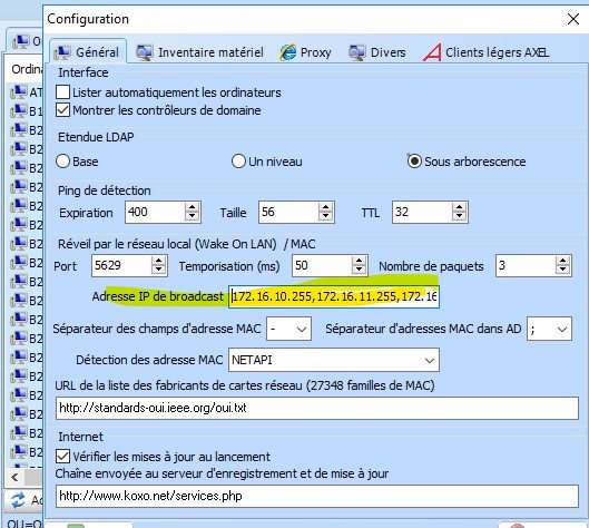

Nous sommes passés au MultiVlan.
Auparavant avec KOXO computer je pouvais réveiller les ordinateurs, mais désormais je n'y parviens plus malgré mes différents essais de configuration.
Cela fonctionne sans problème par script avec l'utilitaire KOXO WOL en tapant cette ligne de commande : C:\koxoWOL.exe /file=maclist.txt /port=5629 /delay=50 /packets=3 /IPBroadcast=172.16.10.255,172.16.11.255,172.16.12.255,172.16.13.255,172.16.14.255,172.16.15.255,172.16.16.255;172.16.17.255,172.16.18.255,172.16.19.255,172.16.20.255,172.16.21.255
MAIS dans KOXO administrateur, en ayant rentré les mêmes paramètres, rien y fait. CF. Image : zupimages.net/viewer.php?id=20/40/tip5.jpg
Pouvez-vous m'éclairer sur la solution?
En vous remerciant par avance.

Quelle version de KoXo Computers utilisez vous ?
il y a 6 ans 1 semaine #3348 par da sc
Réponse de da sc sur le sujet WOL dans architecture MultiVlan
3.9.7.6 (WIN64)
il y a 6 ans 1 semaine - il y a 6 ans 1 semaine #3349 par Admin KoXo
Réponse de Admin KoXo sur le sujet WOL dans architecture MultiVlan
Depuis la version 3.9.8.0 une modification a été faites sur le WOL :
koxo.net/produits/koxo-administrator/versions/versions-3
KoXo Computers V3.9.7.8
Correction d'un bug pour le Wake On Lan qui apparaissait si on n'avait pas d'adresse de broadcast.
Correction d'un bug sur l'affichage de la version du système d'exploitation (liste d'ordinateurs).
Ajout du chemin LDAP lors de l'export CSV et de l'affichage des informations d'un ordinateur.
Ajout de la possibilité de rechercher des ordinateurs.
Mise à jour de la base des fabricants de cartes réseau (28448).
KoXo WOL 3.6.0.0
Correction d'un bug qui apparaissait si on n'avait pas d'adresse de broadcast.
il y a 6 ans 1 semaine #3350 par da sc
j'avais téléchargé KOWO WOL 3.6 et ça fonctionne niquel. par contre depuis KOXO adm, vous pensez que de passer à la 3.9.7.8 résolvera le problème si j'ai bien compris?
il y a 6 ans 1 semaine #3351 par Admin KoXo
Il faut faire une mise à jour.
Vous êtes un Lycée de l'IDF, vous pouvez faire une demande "sésame" et vous pourrez obtenir une licence illimitée pour 3 années.
