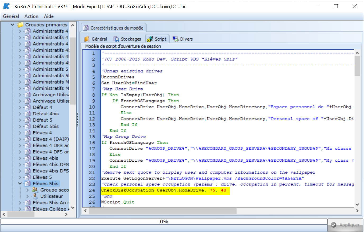

il y a 4 ans 10 mois - il y a 4 ans 10 mois #3601 par Admin KoXo
Réponse de Admin KoXo sur le sujet Espace disque disponible bientôt atteint
Cà signifie que votre disque dur est à plus de 75%.
Il semble que vous n'avez pas activé le FSRM car vous affichez la valeur totale du disque et non celle d'un espace personnel d'utilisateur.
Vous pouvez soit :
- supprimer ou commenter la ligne du script (en jaune dans la capture) de login qui affiche ce message.
- activer le fsrm et placer un quota que vous aurez déterminé.

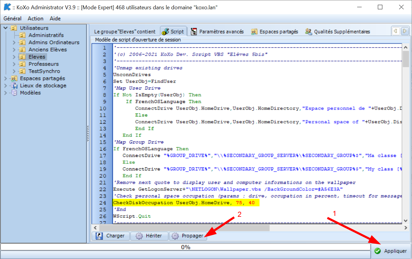

il y a 4 ans 10 mois #3605 par Admin KoXo
En fait la modif de modèle ne sert que si on créé un groupe primaire.
Il faut donc agir au niveau du groupe primaire dans votre cas et propager le modèle de script :
  • Christophe Coutant
il y a 4 ans 10 mois #3606 par Christophe Coutant
Réponse de Christophe Coutant sur le sujet Espace disque disponible bientôt atteint
Merci il n'y a plus de fenêtre à l'ouverture.
