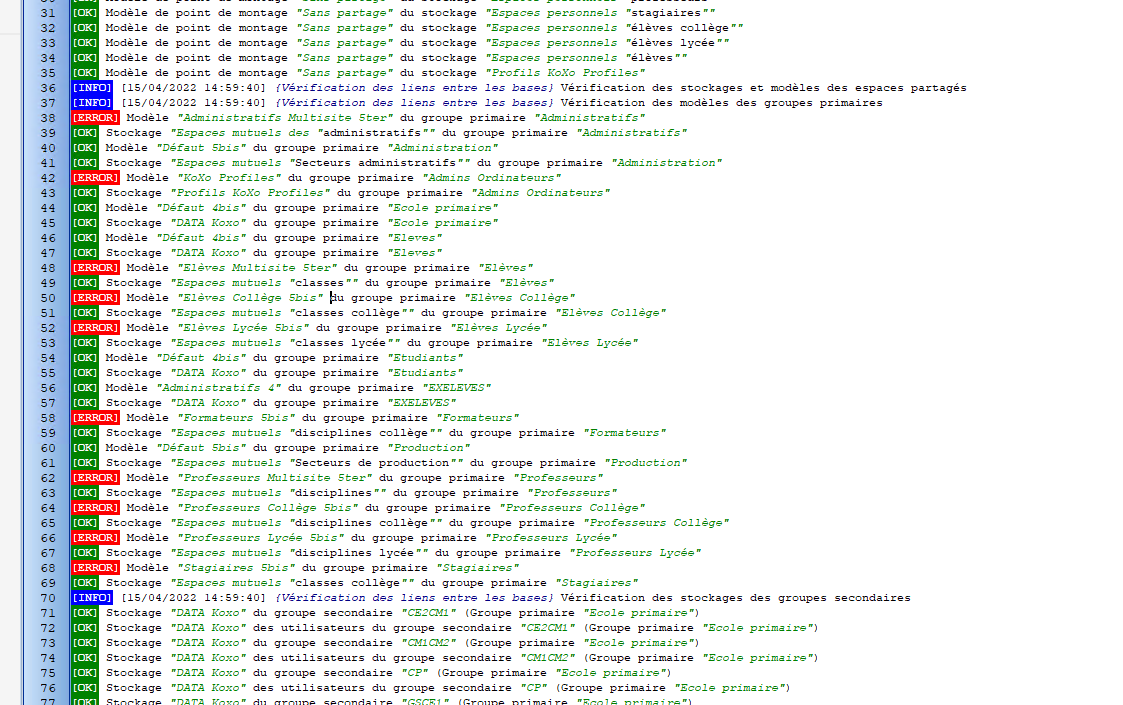

Bonjour, Suite à la mise à jour de koxo en version 3.9.8.8, Koxo nous remonte des erreurs de modèles lors du lancement de l’application :
voir pièce jointeY-a-t ’il un e marche à suivre afin de supprimer ces erreurs ou est-ce mauvaise configuration de notre part ?

Ces modèles ont-ils été créés avec l'ancienne version de koxo ?
Si oui, ont-ils été recopiés dans le nouveau dossier \KoXo Dev\KoXoAdm\Config\Models ?
Lorsqu'on déplace ou met à jour Koxo, toujours penser à récupérer tous les fichiers xml que l'ancienne version utilisait.
Si version d'avant trop ancienne, il faudra peut-être refaire/réadapter ces modèles, ou repartir sur du propre avec les modèles fournis avec la nouvelle version.
il y a 4 ans 2 mois #3670 par Admin KoXo
Réponse de Admin KoXo sur le sujet mise à jour 3.9.8.8
La mise à jour ne touche pas aux modèles. C'est un zip qui ajoute ou remplace des fichiers.
Vos messages d'erreurs indique que le modèle cité n'est pas trouvé pour le groupe primaire indiqué.
Il faut aller sur un groupe primaire et regarder le modèle présent, à priori il devrait être vide pour vous.
Il faut donc vérifier si le modèle existe bien dans le dossier "config\models".

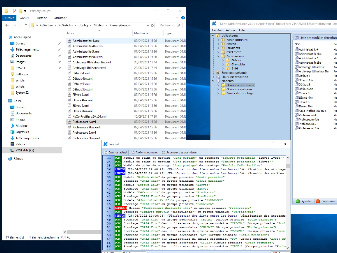

Merci de votre retour.
1. En effet nos groupes primaire était vide. J'ai donc effectué la suppression.
2. Par contre il me reste un Modèle du groupe primaire "Professeurs" qui lui n'est pourtant pas présent et je ne le vois pas non plus dans le dossier /Config/Models
Voir ma capture. Merci
  • Responsable INFORMATIQUE
il y a 4 ans 2 mois #3672 par Responsable INFORMATIQUE
Réponse de Responsable INFORMATIQUE sur le sujet mise à jour 3.9.8.8
Je viens de modifier mon modèle de création dans l'onglet "Paramètres avancées" et j'ai appliqué.
Après avoir redémarré Koxo mes liens de bases sont corrects.
Dernière petite chose:
Dans l'onglet Scripts je m'aperçois que c'est encore le nom "Professeurs Multisite 5ter" qui n'est pas présent bien entendu et non le Script "Administratifs 4" que j'ai changé.
Merci à vous de votre retour
il y a 4 ans 2 mois #3673 par Responsable INFORMATIQUE
Je viens de trouver. J'ai tout simplement cliqué sur le bouton Hériter et le Script.vbs à pris celui souhaité.
