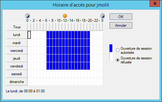

Dans les paramètres avancé des dossiers, lorsque que l'on sélectionne "Horaires de connexion", les horaires indiqués se décale d’une heure à chaque ouverture. Pour revenir a l’horaire correcte, il faut relancer l’application
Ci-joint un gif animé qui montre bien le problème.

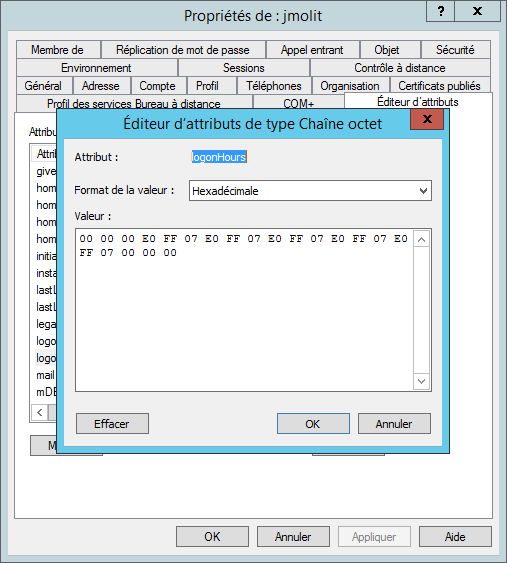

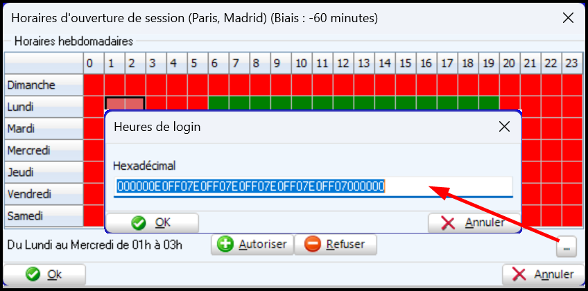

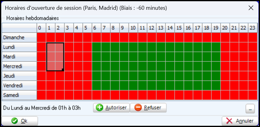

Pour la version à venir, la fiche des heures de connexion a été légèrement modifiée, elle permet d'éditer les heures de login sous forme hexadécimale :
La sélection utilise désormais une transparence.
Au niveau AD :
Il est possible de copier coller la chaine hexadécimale depuis AD ou depuis la boite d'édition de KoXo Admin (Les espaces sont ignorés, il faut bien sûr 21 octets).
